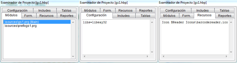

Hola Pablo :
disculpas por la tardanza de la repuesta.
disculpame pero no entiendo como puedes decir que no habria modificacion en el IDE
Hay modificaciones pero serian esteticas en mi parecer.
esta es la forma que me manejo en un proyecto.
Elimino los archivos Main.Pg y Main.Fmg de el examinador de proyecto. modifico el archivo de proyecto para apuntar a los modulos de proyectos; estas rutas se pueden hacer click con el mouse y abrir el editor preferido.
Modulos [LosTilos.hbp].png (13.34 KiB) Viewed 4320 times
los recursos utilizado en el proyecto tambien puede agregarse manualmente modificando el archivo .RC para poner rutas en donde se ubican esos objetos.
Recursos [LosTilos.hbp].png (17.88 KiB) Viewed 4320 times
esto no pasa con los formularios, estos se incluyen automaticamente al Examinador de Proyecto, tal cual pasa para las tablas (.DBF) que componen este proyecto.
Incluyo la imagen en el proximo topico.
