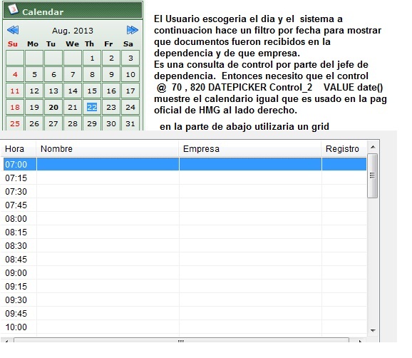

anexo un borrador de lo que se quiere hacer, gracias por su interes.
- calendario.jpg (89.96 KiB) Viewed 4161 times
