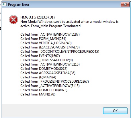

My application was working until version 3.1.4 of hmg this now with this error on startup.
- window_modal.jpg (69.14 KiB) Viewed 3991 times

Re: hmg 3.1.5 erro window statup
Jair, você fez a alteração na h_windows.prg?
veja o post http://hmgforum.com/viewtopic.php?p=28100#p28100" onclick="window.open(this.href);return false;

A minha resposta estava sendo editada enquanto você Amarante tinha postado. De qualquer forma ambos servem com o mesmo propósito.
My response was being edited as you had posted Amarante. Anyhow both serve the same purpose.

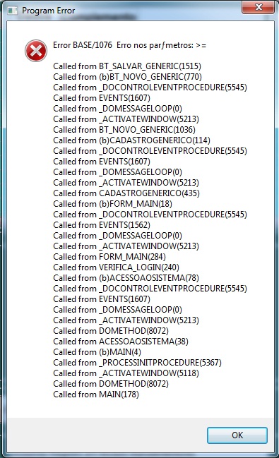

Obrigado Pablo e Amarante deu certo agora falta imagens gif ou png em modo transparente, tambem deu um problema com operadores nesta versão com um programa ja estava funcionando o operador é >=
Thanks Pablo Amarante and it worked now missing gif or png images in transparent mode, also has a problem with operators in this version with a program was already running the operator is> =
- operador.jpg (124.17 KiB) Viewed 3931 times
