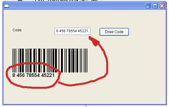

Posts: 1177
Re: HMG EN ESPAÑOL
Hola Chelo seria interesante
que publicaras la rutina de Impresión
yo he conseguido que cuando aparece por pantalla
debajo del código de barras aparece los números
un saludo
Hello
Chelo would be interesting
to publish the print routine
I've accomplished that when he appears on screen
below the bar code numbers listed
greetings
cBarras.zip
(1.5 KiB) Downloaded 474 times
Posts: 1177
Re: HMG EN ESPAÑOL
Screen
