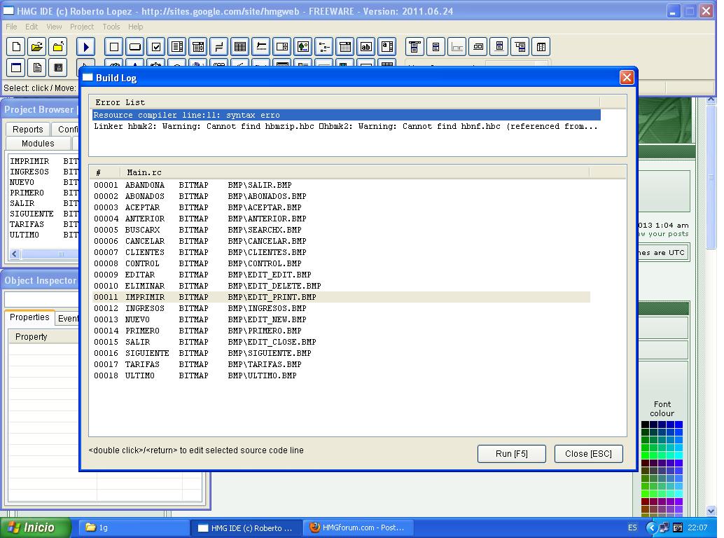

Hola :
Uso el ide de la distribucion para realizar los proyectos . ahora tuve un error raro que no puedo descubrir que empezo a ocurrir al agregar un item al archivo de recursos .
Uso Hmg3.1.2 con su ide + win xp sp2 .
Adjunto la imagen que me da el error y archivo errorlog y hbc

Este es el archivo Build.log :
windres: _temp.rc:53: syntax error

Modificando el archivo RC hasta que dejo de dar el error encontre que cambiando la linea :
por :
Dejo de dar el error
Volviendo a realizar lo inverso , provoca nuevamente el error y precisamente en la linea 11 que no es donde esta la palabra CONTROL
No se porque pasara esto .
Saludos .

While compiling any HMG project the following error is displayed and compiler stops.
gcc.exe: error: <HMG Project Folder Name>/_temp.o: No such file or directory
It is especially in Window XP SP2 systems.

This we have done many times. Even after installing older versions/newer versions many times, the problem continued.
Then, we have found out that, two software were installed on the day of installing firefox automatically. They are Microsoft Silverlight and Delta Toolbar. Once we had removed these two software, it is working fine. Until now, I could not come out with a reason.

Very interestingrathinagiri wrote:...Once we had removed these two software, it is working fine....
May be a win.Registry collision (such as different software uses causelessly same reg.key )
