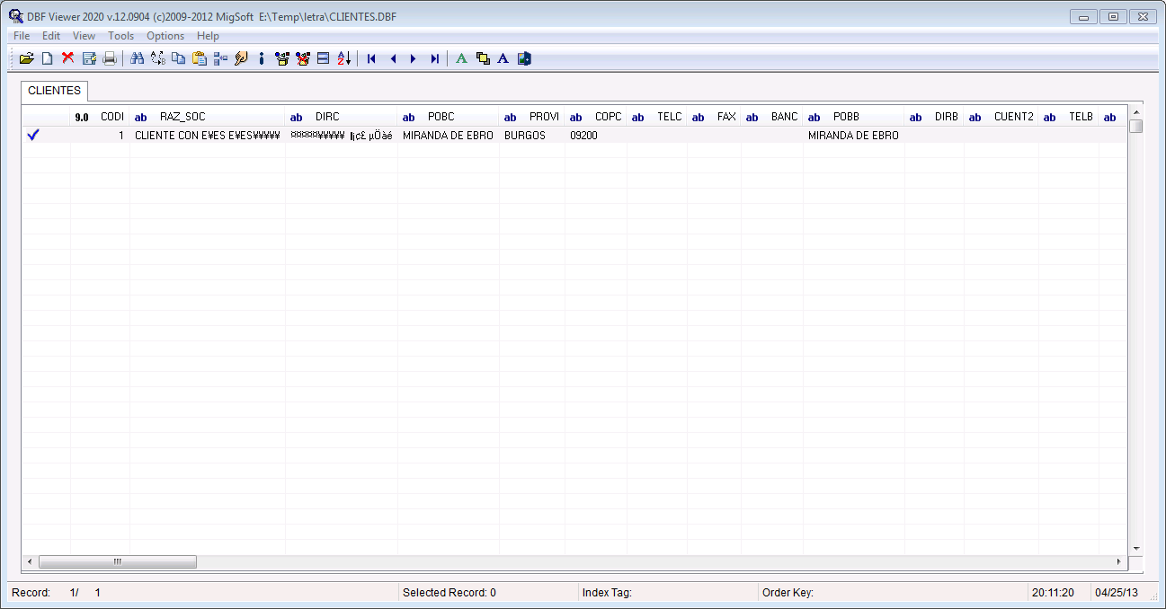

Agustin: el ejemplo que subiste mirando la tabla veo que se ve con caracteres diferentes a la "ñ"
DBF Viewer 2020 v.12.0904 (c)2009-2012 MigSoft ETempletraCLIENTES.png (38.12 KiB) Viewed 3590 times
