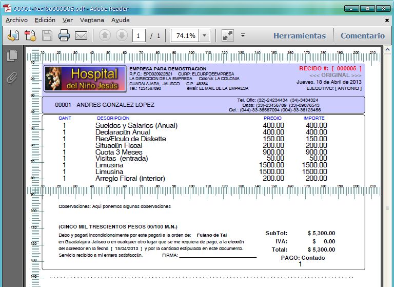

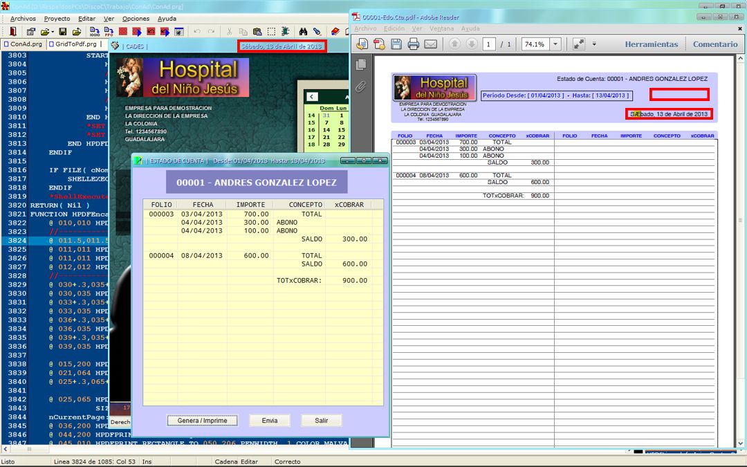

Me parece GENIAL la HaruPDF, ya pude hacer un formato con mas
control sobre los datos y un poco mas de "vista", solo que encontré
otros 2 detalles.
* Yo utilizo la función HB_OEMTOANSI(msj) para desplegar acentos, ñÑ
y algun otro caracter. Al pasarlos a la HaruPDF, me despliega algo
diferente con la misma función, Ejemplo: SÆbado, 13 de Abril de 2013
en vez de Sábado.
* Quiero utilizar la función HMG_HPDF_PageNo(), pero no despliega nada !
ni poniendola como viene en el ejemplo:
nCurrentPage:=HMG_HPDF_PageNo()
@ 030,200 HPDFPRINT nCurrentPage SIZE 10 COLOR BLACK RIGHT
@ 036,200 HPDFPRINT FechTex( DATE() ) SIZE 10 COLOR BLACK RIGHT
Algún detalle que me esté faltando ? Gracias.

Re: Problema con HaruPDF
Hola
Ya encontré porque no funcionaba lo siguiente:
@ 044,200 HPDFPRINT HMG_HPDF_PageNo() SIZE 10 COLOR BLACK RIGHT
@ 044,200 HPDFPRINT nCurrentPage SIZE 10 COLOR BLACK RIGHT
Lo que pasa es que ambos valores son NUMERICOS,
y ningun valor numerico se "imprime" al usar la HaruPDF.
tuve que convertir a caracter y asi, si funciona.
@ nVeces+133,155 HPDFPRINT STR( HMG_HPDF_PageNo() )

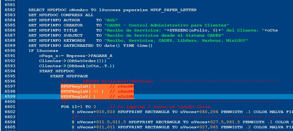

Anexo 2 rutinas (reglas) que me ayudaron al momento del diseño del PDF.

FUNCTION HPDFReglaH( nRenMM )
LOCAL i1
DEFAULT nRenMM:=4
FOR i1=1 TO 215
@ nRenMM,(000+i1)-1 HPDFPRINT IF(RIGHT(STR(INT(i1)),1)="0",ALLTRIM(STR(i1)), "") SIZE 6 COLOR BLACK
@ nRenMM,000+i1 HPDFPRINT LINE TO IF( RIGHT( STR( INT( i1 ) ),1 )="0",nRenMM+007, ;
IF( RIGHT( STR( INT( i1 ) ),1 )="5", nRenMM+005, nRenMM+4 ) ),000+i1 ;
PENWIDTH .1 COLOR GRAY
RETURN( Nil )
FUNCTION HPDFReglaV( nColMM )
LOCAL i1
DEFAULT nColMM:=4
FOR i1=1 TO 280
@ 000+i1,nColMM-1 HPDFPRINT IF(RIGHT(STR(INT(i1)),1)="0",ALLTRIM(STR(i1)), "") SIZE 6 COLOR BLACK
@ 000+i1,nColMM HPDFPRINT LINE TO 000+i1, IF( RIGHT( STR( INT( i1 ) ),1 )="0", nColMM+007, ;
IF( RIGHT( STR( INT( i1 ) ),1 )="5", nColMM+005, nColMM+4 ) ) ;
RETURN( Nil )
