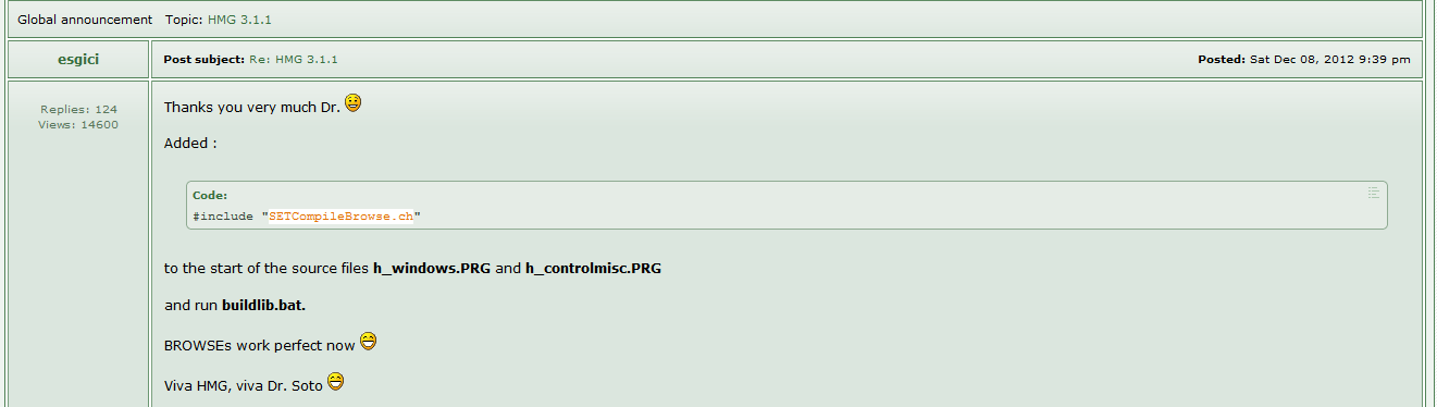

Hola Polo :
puede ser que te hayas pasado y no leido alguno topicos acerca del Browse.
Roberto dio de baja el Control Browse en la nuevas versiones de HMG, para ello recomienda utilizar el Control Grid.
muchos de los amigos tiene la necesidad de seguir utilizando el Control Browse para ello solo necesitan
modificar unos archivos de HMG.
en la imagen detalla la forma de hacerlo.

Gracias Daniel... una vez más.
