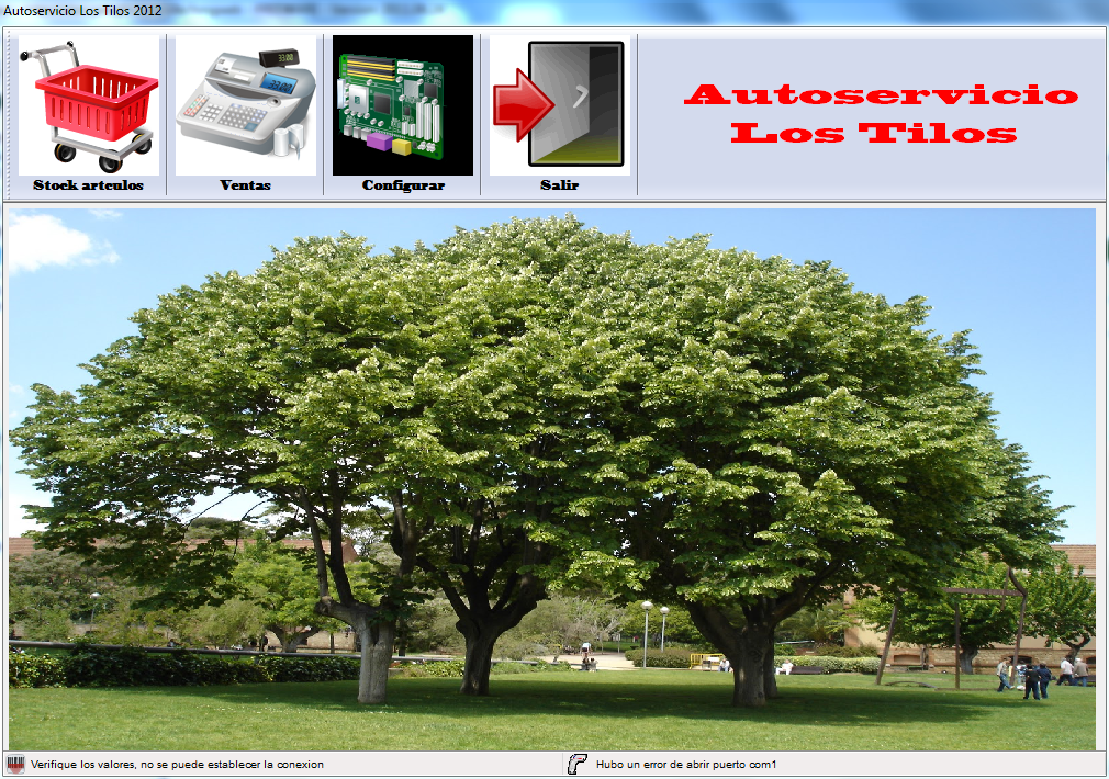

Solo para Argentina:
Sigo con el probl de la winfis32.dll, ya cuando uso la funcion para abrir el puerto el valor de handler me da error, con hmg 3.1.1 me da -2000 , pero compilo el mismo codigo con hmg 3.0.46 me da 0...
Perdon, insisto con esto porque tengo muchos sistemas que usan controlador fiscal en Argentina, y quiero pasar de 3.0.46 y me encuentro con que no funciona la parte fiscal, asi que tengo que volver a compilar con la version anterior.
Function AbrirPuerto
Local lRetorno:=.F.
handler=CallDll32 ( "OpenComFiscal" , "WINFIS32.DLL" ,1 ,0 )
si pongo msgbox( str( handler ) ), con 3.1.1 me dice -2000 y con 3.0.46 me dice 0.
Alguien ha comenzado a usar winfis32.dll con hmg 3.1.1 ?? Gracias.
PD: Yo tengo una WINFIS32.DLL del 08/04/2005 y pesa 193K, no se si existe una version posterior.
Gracias. Saludos.

Hola Javier :
Te recuerdo que HMG.3.1.1 Unicode necesita trabajar con editor de Texto UTF8 w/o BOM
si necesitas enviar un comando como '@' no utilizes la funcion CHR(nCharacter) ya que las tablas de caracteres son
distintas.
te envio mi codigo para WinFis.dll que funciona correctamente.
Function AbrirPuerto( lRetorno )
nHandler := CallDll32( "OpenComFiscal" , "WINFIS32.DLL" , 1 , 0 )
    If nHandler >= 0
       Principal.StatusBar.Item(2) :="Puerto de impresora OK "
       nError := CallDll32( "InitFiscal"    , "WINFIS32.DLL" , nHandler )
       If nError = 0
         lRetorno :=  .T.
       Else
         alerror( nError )
         Principal.StatusBar.Item(2) := " La impresora no se puede Inicializar"
          lRetorno := .T.
       Endif
   Else
    alerror(nHandler)
    Principal.StatusBar.Item(2) :=" Hubo un error de abrir puerto com1 "
    lRetorno := .T.
   Endif
Return ( lRetorno )
Autoservicio Los Tilos 2012_2013-04-04_18-51-08.png (1.34 MiB) Viewed 6728 times
otra recomendación, las actualizaciones de HMG corrigen defectos (bugs) si su aplicacion no presenta problemas y tampoco necesita alguna de las nuevas caracteristicas siga utilizando su version actual de HMG.
