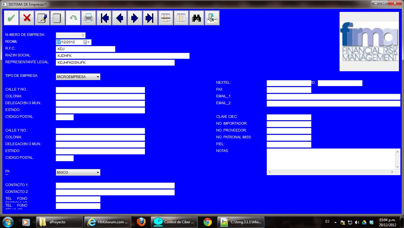

Hola a todos!!!
Estaba trabajando con la versión de HMG.3.0.46 y no habia tenido éste problema, pero ahora al compilar con la versión HMG.3.1.1 las letras acentuadas me salen con símbolos diferentes? que tengo que agregar o quitar???
Tengo estos Sets:

[img]C:\Pantalla.jpg[/img]
Gracias

Lo hace en Las LABEL, MENUS.... y desacomoda...

Hola Polo :
cual es el editor que estas utilizando para escribir tu codigo ??
Crimsom Esmeral editor tiene el menu "Document", "Encoding type", "UTF-8 with BOM" o "UTF-8 w/o BOM".
selecciona todo tu documento y conviertelo a este formato, graba el archivo .PRG y intenta compilar de nuevo.

Hola Daniel...
Estoy usando el que Notepad++ y El Crimsom Esmeral....
Voy a probar y te digo...

mira este post, la repuesta del amigo Mol : http://hmgforum.com/viewtopic.php?f=9&t ... ode#p23401Leopoldo Blancas wrote:Hola Daniel...

OK, También Notepad++ tiene esa opción pero no me lo hace adecuadamente, con El Crimsom Esmeral si me lo guanda bien y ya al compilarlo sale bien!!! ok voy a convertirlos toooodooooosssss..............

Polo : no es un inconveniente, HMG utiliza ahora una tabla unica que es UNICODE, de esta forma al seleccionar un caracter de dicha tabla en cualquier lenguaje del sistema operativo la representacion de ese "CARÁCTER" es igual.
mira este ejemplo del amigo Esgici:
"What is HMG" aqui : http://hmgforum.com/viewtopic.php?f=2&t ... ode#p23128
desde la version 3.1.0 TEST tenemos esa funcion UNICODE.

Cuando tengas trabajos con textos en ANSI y compiles con HMG-UNICODE (3.1.x) agregale:
al inicio de tu código.
Esta es una solución rápida para transportar un trabajo de las versiones ANSI de HMG (2.x.x) a HMG-UNICODE, pero como dijo Daniel, lo ideal es trabajar directo con el texto en Unicode.
