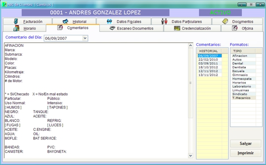

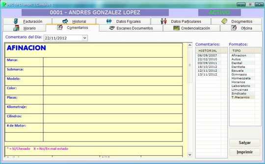

Hola a todos
Estoy tratando de manejar en un control RICHEDITBOX un archivo con formato .rtf
Para cargarlo no hay problema, pero al modificarlo y quererlo grabar ya sea en un
campo memo ó en un archivo.rtf, me guarda solo el texto, no el formato.
Alguna idea de como grabarlo con formato ?
Gracias
Hi all
I'm trying to run a control RICHEDITBOX format file. RTF
To load it no problem, but wanting to modify it and record either in a
memo field or in a archivo.rtf, I saved only the text, not the formatting.
Any idea as to record format?
thanks

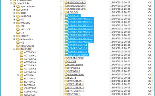

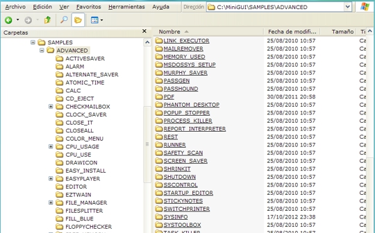

No encuentro dicha carpeta, bajé e instalé el HMG 3.0.44 y me quedo
como la imagende abajo, y en el directorio MiniGui tampoco lo encuentro
Gracias por la bienvenida !
Respecto a lo del RICHEDITBOX
Mira en / Look Minigui Sample in
Code:
C:\MiniGUI\SAMPLES\Advanced\RichEditEx\Demo.prg

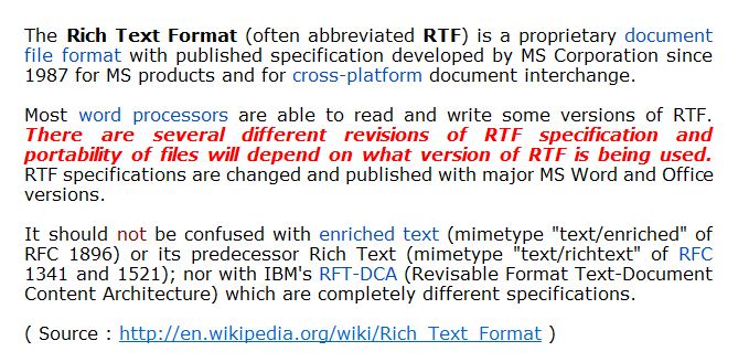

Hi All
Edit_RTF is a simple and ready to use forever ( will not be influenced by future changes on RTF format specifications
) HMG Sample.
Of course this is for whose don't like reinvent the wheel
Happy HMG
IMO the simplest is always the best !serge_girard wrote:...possible in HMG?
Happy HMG
