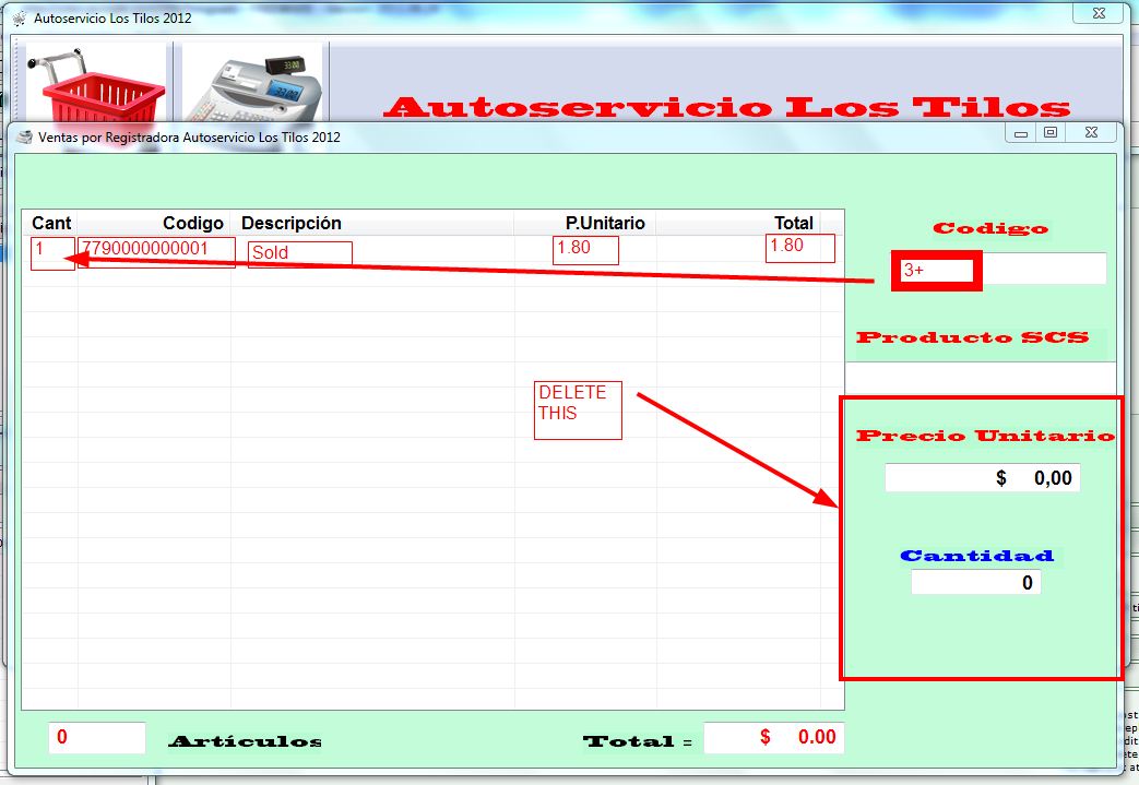

Hola a Todos :
Resulta que mi aplicacion P.O.S (Point of sale) aqui la llaman PTV (Punto de Venta).
en la seccion Ventas se introduce mediante el lector o manualmente un codigo, cuando es encontrado ese codigo se acumula en un GRID, se calcula el total de ITEMS y el TOTAL de VENTA de esos ITEMS.
la maquina registradora original despues de introducir ese producto el operador ingresaba '3' y despues el signo 'X' para decir que incremente en 3 la cantidad del producto antes ingresado.
es decir. con el lector se ingres el producto, despues como hago que un textbox_1 pueda aceptar desde '1' hasta '10' mas el signo '+' , de esa forma automatizar mejor el proceso ya que muchos productos se venden en forma unitaria y eso se carga automaticamente.
el signo '+' reemplazaria al signo 'x' o signo '*' por ser mas grande en todo teclado de computadora y mas accesible como la tecla enter.
Translate Google :
Hi Everyone:
Turns out my application POS (Point of sale) PTV call here.
In the section Sales is introduced by a code reader or manually, when the code is found in a GRID accumulates, it calculates the total of items and the total sale of these items.
Original the cash register after entering the product entered the operator '3 'and after the sign' X 'to say that increases in the amount of product 3 entered before.
ie. with the reader enters the product, as I do after a textbox_1 can accept from '1 ' to '10' plus the '+', thus better automate the process since many products are sold as a unit and that is automatically load
the '+' sign would replace the 'x' or '*' sign being larger in all computer keyboard and more accessible as the enter key.
TEXT_1 :799000000001[Enter]
TEXT_1 : 3+ [Procedure Test()]
Change 1 to 3 items in grid.

DEFINE TEXTBOX Text_1
        ROW    90
        COL    800
        WIDTH  200
        HEIGHT 30
        FONTNAME "Arial"
        FONTSIZE 16
        TOOLTIP "Ingrese codigo de Producto"
        ONCHANGE Test()
        FONTBOLD .T.
       ONENTER VentasGrid()
        TABSTOP .T.
        VISIBLE .T.
         MAXLENGTH 13
        BACKCOLOR NIL
        FONTCOLOR NIL
        INPUTMASK "9999999999999"
        FORMAT Nil
        VALUE ""
    END TEXTBOX
Procedure Test()
Local nTest := 0
Local cTest := 0
 cTest := Alltrim(Ventas.Text_1.Value)
 nTest := Val( cTest )
 If nTest > 0 .and. nTest < 11
    If RIGHT(cTest,1)= '+'
       msgbox("Sum")
    Endif
return
Procedure VentasGrid()      // PART of ventasgrid()
Productos->( DBGOTOP() )
     IF  Productos->(DBSEEK(Ventas.Text_1.Value))
          Ventas.Articulos.AddItem ( { Ventas.Text_4.Value                         , ;
                                                      Productos->Codigo                           , ;
                                                      Productos->SCS                              , ;
                                                      Productos->P_Publico                        , ;
						      Productos->P_Publico * Ventas.Text_4.Value  } )
   Ventas.nTotalArt.Value := Ventas.nTotalArt.Value + Ventas.Text_4.Value
   Ventas.nTotal.Value := Ventas.nTotal.Value + (Ventas.Text_3.Value * Ventas.Text_4.Value )
   Ventas.Text_41.SetFocus

Hi :
any suggestions for a numerical TEXTBOX that may include the "+"
Example : "9+" or "23+"
I am using InputMask "9999999999999"
in Clipper could utiliazar Picture "9##9999999999"
