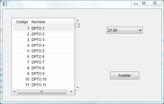

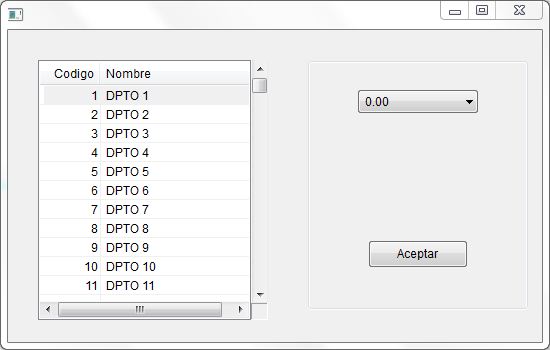

Hola Salamandra :
por aqui sigue sin funciona:
al seleccionar dentro del Browse el puntero dentro de Dpto.dbf se mueve porque tiene SET Browse Sync en ON.
PROCEDURE Actualizar()
Local cTasa
Sele 1
cTasa := Dpto->Tasa
Sele 2
Tasa->(DbSeek(cTasa))
Msginfo ("Tasa Codigo :" +Ctasa + CHR(10)+;
         "Registro    :" +STR(Recno()))
If Tasa->(Eof())
   Main.Combo_1.Value := 1
   MSGINFO("Final")
Else
   Main.Combo_1.Value := Tasa->(Recno())
   Main.Combo_1.Refresh
Endif
tasa 1.jpg (24.63 KiB) Viewed 5522 times
si Elije Dpto 2 en el Browse el Combo_1 refleja su verdadera Tasa que es el 21%, pero al retornar o elegir otro Deptos este combo no refleja su real TASA.
