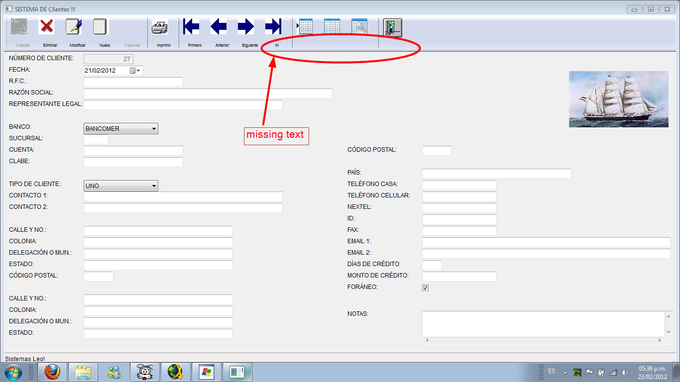

Hola Amigos:
Revisando el inconveniente que tiene el amigo Leopoldo con su programa , me eh encontrado que el Caption del Toolbar a partir del decimo Button no funciona.
probe muchas cosas y se me quemo los libros ya que no alcanzo a comprender lo que pasa.
el Toolbar esta en la pantalla "Clientes" que es Child window
Hello Friends:
Reviewing the disadvantage of the friend Leopold with his program, found that the Caption from the tenth Toolbar Button does not work.
probe many things and I burn the books because I fail to understand what happens.
The Toolbar is on the "Clients" is Child window
not Work
not Work
Client Window.png (185.93 KiB) Viewed 2443 times

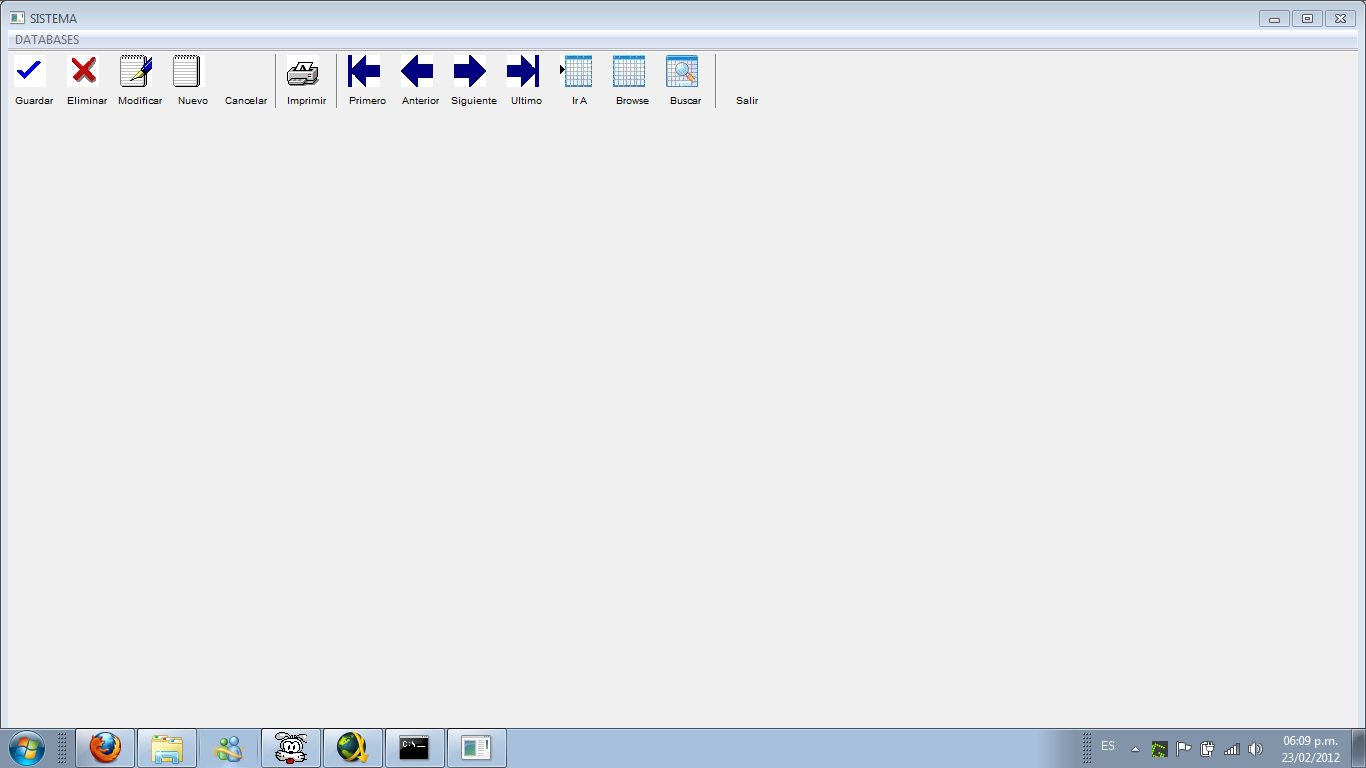

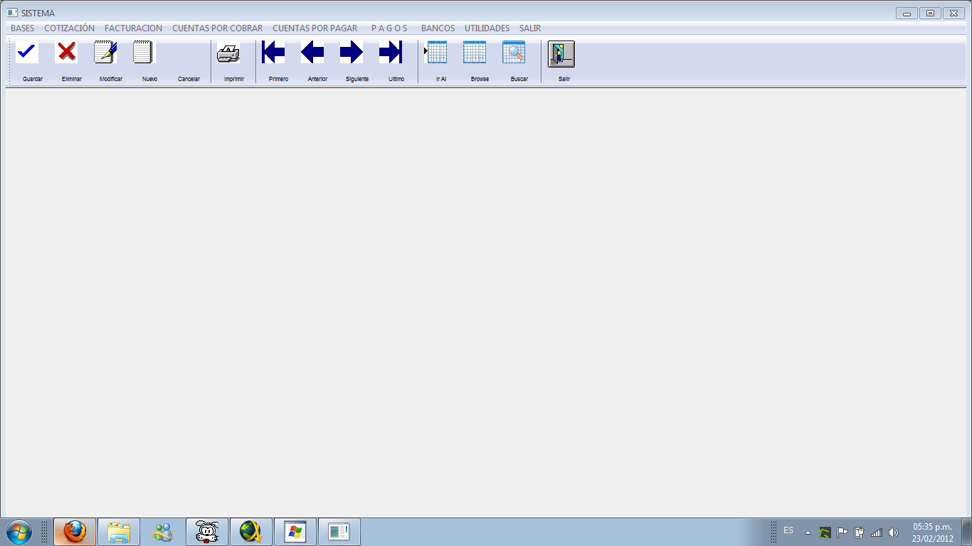

el Toolbar en el Window Main funciona perfectamente
the Main Toolbar in the Window works perfectly
Work ok.
Work ok.
Window Main.png (98.33 KiB) Viewed 2443 times

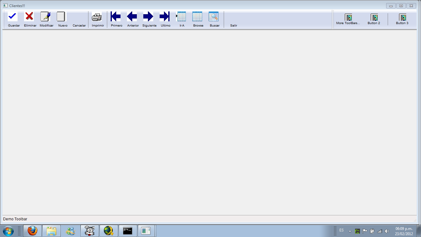

sin embargo, copiando solo el codigo que genera las ventanas funciona bien.
however, only by copying the code that generates the windows works fine.
Toolbar.rar
(32.47 KiB) Downloaded 231 times

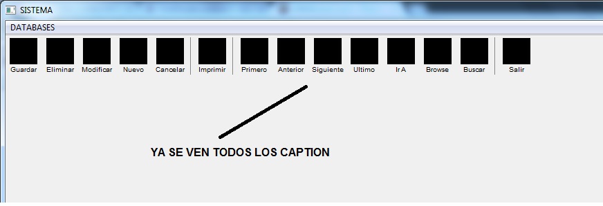

Hola Daniel, resolviste esto ?
Yo no pude compilar el primer ejemplo, faltan prg por los includes que tiene.
El segundo compiló y los captions funcionó. Quedó algo para ver ?

He testeado el ejemplo de Daniel y funciona correctamente.-
Los gráficos de los botones no se ven porque son 24 bits.-
Modificados a 8 bits, son visibles.-
Sin embargo, resulta extraño que en la versión 3.15, los botones del toolbar toman correctamente imagenes en 24 bit y en la version 3.2 no lo hace.-
He probado convertirlos a .JPG que si los toma la version 3.2, pero la calidad del gráfico se degrada demasiado.-
Seguiré investigando.-
