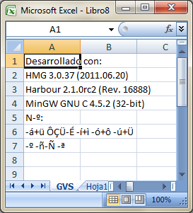

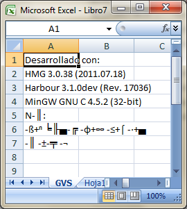

Al compilarlo con cualquier version superior a la versión HMG 3.0.37a, (HMG 3.0.38 hasta la HMG 3.0.40), en el excel ya no se ve bien las vocales con tilde y otros caracteres especiales como el simbolo º.
Por ejemplo en el excel debe aparecer esto:
Nº:
áÁ éÉ íÍ óÓ úÚ
º ñÑ ª
En la version HMG 3.0.37a funciona bien.
Adjunto fuentes para probar y graficos de como funciona los programas en las diferenctes versiones.

- gvs2.png (25.69 KiB) Viewed 6611 times
- dibujo2
- gvs1.png (29.31 KiB) Viewed 6611 times

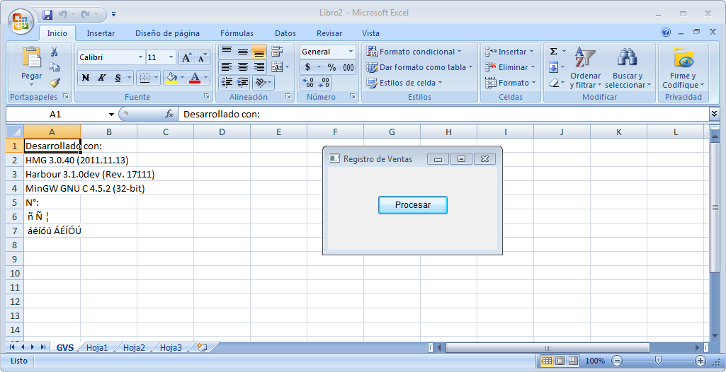

Hola Guillermo :
Buenas Noticias , al utilizar HMG.3.0.40 estas utilizando caracteres Unicode entonces al utilizar
no corresponden el juego de carácteres enviado desde la aplicacion ya que no estamos en modo Consola.
Harbour References : Convert a DOS(OEM) Character to a WINDOWS (ANSI) based character
sin enbargo puedes seleccionar el juego de caracteres unicode mediante :
los caracteres ahora enviado a Excell son correctos hasta el momento. no se si habra algún otro problema pero puedes seguir probando
HB_OEMTOANSI("Nº: ")Harbour References : Convert a DOS(OEM) Character to a WINDOWS (ANSI) based character
HB_CDPSELECT( "UTF8" )Code: Select all

Hola Daniel,
Solo agregue esta línea:
y ahora funciona perfecto, aunque falta ver cómo exporta las tildes y los carácteres especiales que tengo en las DBF.
Muchisimas Gracias por tu ayuda.

Hola Daniel, Malas Noticias
Resulta que solo algunos Caracteres especiales lo muestra bien.
¿Dónde puedo encontrar documentación sobre la función HB_CPDSELECT()
