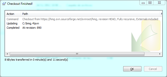

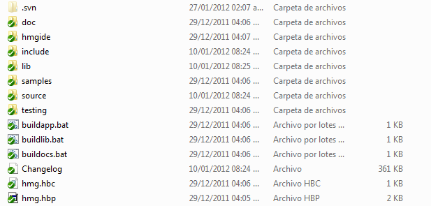

en el explorador de Windows te vas hasta la carpeta de instalacion HMG
en mi caso C:\HMG.4 con el boton derecho del mouse elijo SVN CHECKOUT le das OK
cuando termine te va a mostrar la ultima version del Changelog. entras a la carpeta SVN y le das un dobleclick sobre Buildlib para contruir la nueva libreria HMG con todos los cambios efectuados por la gente que mantiene y corrige los errores encontrados en HMG.4, tambien se agregan nuevas cosas o pequeñas modificacions que hacen grande a esta herramienta creada por Roberto Lopez. ya puedes seguir programando a tu gusto.
cualquier cosa sube en un archivo .rar el ejemplo que estes armando para poder corregir los problemas que a medida te van sucediendo, recuerda que no son magos para saber cual es tu problema sin ver el codigo que estas armando.
