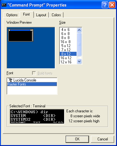

puede cambiar la caracteristica del ejecutable (test.exe) con el boton derecho (Propiedades) cambiar las caracteristicas de fuente de letras y ajuste segun sus necesidades
perdon, en Windows 7 no tengo las caracteristicas de la imagenes y use imagenes desde una pagina Web.
