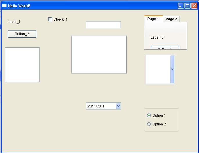

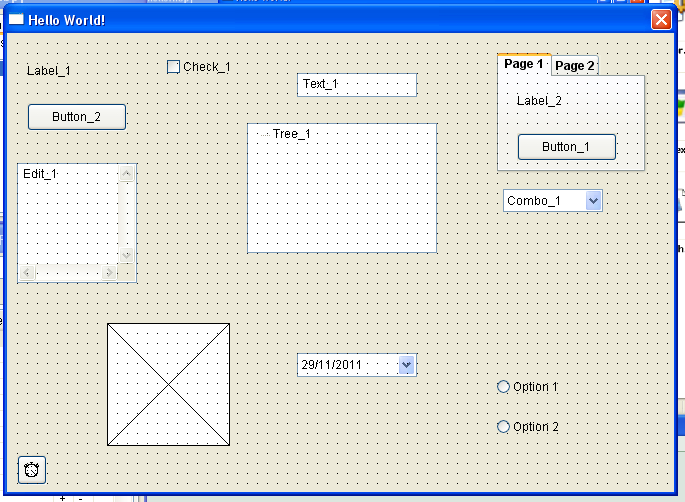

Re: IDE.4 Test 2011.11.28
Post by jairpinho »
height combobox esta visivel apos compilar e onghange esta executando junto com a inicialização da janela main
Jair Pinho
HMG ALTA REVOLUÇÃO xBASE
HMG xBASE REVOLUTION HIGH

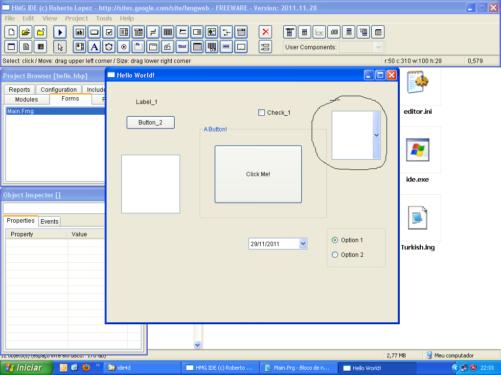

Posts: 420
Post by jairpinho »
objetos adicionados na tab fica fora de posição original
tab em run
tab em run
tab na ide
tab na ide

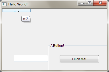

Posts: 109
Post by gvaronas »
Se me escapó el post anterior y por darle "Preview" le di "Submit", bueno, continuo con el reporte:
Siguiendo con el punto 1 del post anterior:
Quitandole la clausula AUTOSIZE el programa compila y genera el EXE, pero de los 2 botones del ToolBar, solo muestra el ultimo boton y con una altura pequeña que no se puede apreciar bien (ver imagen).
