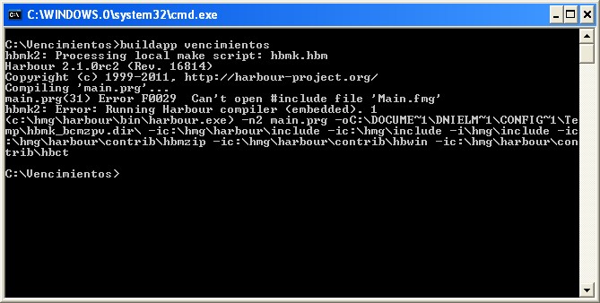

Hi Rathi :
copie hbmk.hbm desde C:\hmg\SAMPLES\ACTIVEX.1
tambien buildapp.bat desde c:\hmg a la carpeta de la aplicacion C:\vencimientos
ejecute desde la liena de commandos : buildapp vencimientos
en la imagen da el error.
hbmk.hbm copy from C:\hmg\SAMPLES\ACTIVEX.1
buildapp.bat also from c:\hmg to the application folder C:\Vencimientos
Liena run from the commands: BUILDAPP Vencimientos
in the image gives the error.

Re: HMG 3.0.36 (2011-05-31)
Kindly change hbmk.hmk with the exact location of hmg.hbc.
For example:
c:\hmg\hmg.hbc

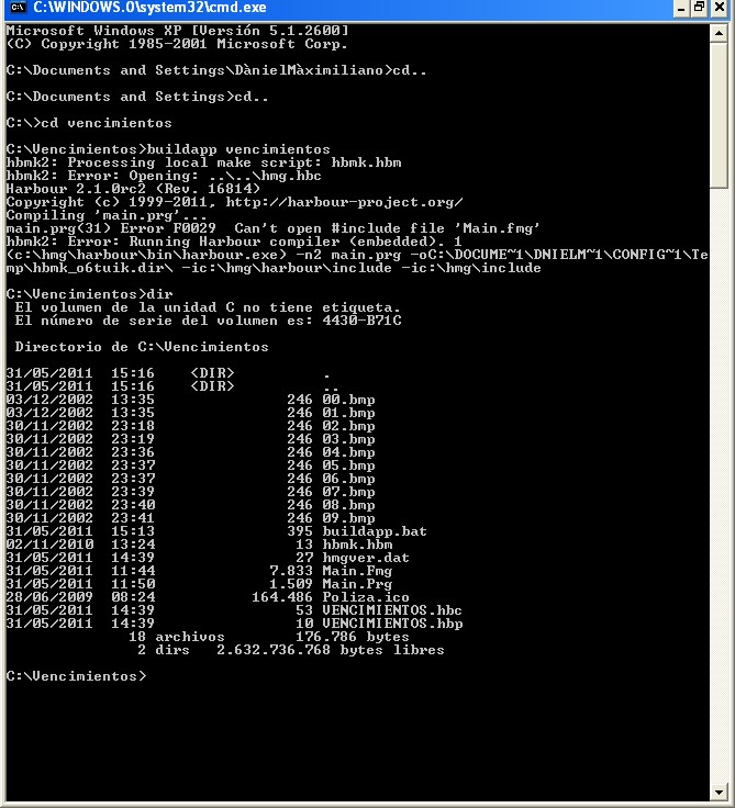

Hi :
Resolvi uno de los errores .
C:\Vencimientos>buildapp vencimientos
hbmk2: Processing local make script: hbmk.hbm
hbmk2: Error: Opening: ..\..\hmg.hbc                   <<--------
modificando hbmk.hbm con
c:/hmg/hmg.hbc = c:\hmg\hmg.hbc
      same result
no me da ese error, voy a ver como soluciono el error
Compiling 'main.prg'...
main.prg(31) Error F0029  Can't open #include file 'Main.fmg'   <<-------
nuevo error.jpg (61.62 KiB) Viewed 7813 times
Hi Rathinagiri :
resolvi el error cambiando hbmk.hbm con
resolved the error with changing hbmk.hbm
c:\vencimientos\hmg.hbc
en hmg.hbc
in hmg.hbc
incpaths=c:\vencimientos
libpaths=c:\vencimientos
incpaths=c:\hmg\include
libpaths=c:\hmg\lib
libs=hbmzip.hbc
libs=hbwin.hbc
libs=${hb_name}${__HB_DYN__}
libs=hbct.hbc
gui=yes
{win}sources=${hb_curdir}_temp.o
la aplicacion compila bien.
The application compiles fine.
