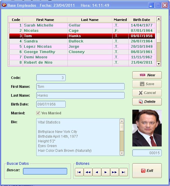

Para los que quieran experimentar en HbQt he encontrado esta
direccion :
http://www.marinas-gui.org/projects/mar ... as-gui.htm
donde se ha creado una Gui parecida la metodologia de HMG.
No cambia casi nada, la forma de programar, los que usamos
HMG 3.035 es muy parecida
Aqui mando un Browse de HMG\Samples arreglado HbQt

Re: HBQT-Tutorial
Thank you Mustafa!
Marinas-Ide looks like a ready-to-use dream of HMG4
Re: HBQT-Tutorial
Correction: Marinas-IDE ist not ready-to-use but very interesting and most of the work seems done.
Some things are not working the way they should, i.e. IMAGE can not display JPG oder TIFF files, BUTTON no GIF files and so on.

Re: HBQT-Tutorial
Hola amigo Ricci
Completamente de acuerdo contigo que Marinas-Ide no está completo
hay problemas con el tema Imagenes solo trabaja con ICO, BMP, PNG
Pero yo que no entiendo la programación OOP que sigo programando
con HMG 3.035 que desde que salio HMG4 he dejado de programar
pues para mi es muy dificil de asimilar dicha programación.
He descubierto Marinas-Ide y he visto que la metodologia es muy parecida
a HMG 3.035 y personas como yo que no queremos cambiar a otras
formas de metodología de programación , me parece mas viable dicha
opción que se parece a HMG 3.035. Sin animo de desmerecer la gran labor
que el Maestro y este foro está realizando, con HMG.
Referente a la pregunta como se compila que pregunta jucar_es
Tienes que entrar en la web:
y bajarte el paquete de instalación que funciona como el antiguo QAC
una vez compilado tienes que acompañar las siguientes librerias:
mingwm10.dll , QtCore4.dll, QtGui4.dll, QtNetwork4.dll, QtWebKit4.dll
Un saludo a todos

Re: HBQT-Tutorial
Hi Mustafa,
I´m just porting my "Orchid Management Program" from HMG3 to Marainas-GUI and that´s very easy. The best thing ist, that the whole process of compilation and linking is managed by the GUI. No problems with .rc or .hbc files or whatever. I can concentrate my power in writing my program.
The Treeview and Image controls are not finished yet and there are some problems with the character sets used by Harbour/DBF and QT, but there are the same and more problems in HMG4.
The programmers of Marinas are very helpful in their forum, I think the next release could be ready for production.
Greetings ... Ricci
