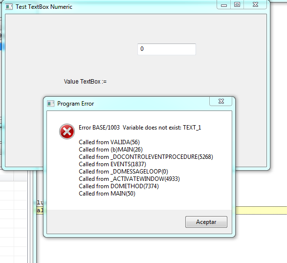

Hola a todos:
anoche me quede estancado en algo muy simple , no puedo ver donde esta mi equivocacion
un simple diseño de formulario conteniendo un TextBox y un Label.
intento usar ON ENTER asi validar el TextBox en un procedimiento y carga el contenido en un Label, pero no pude
dejo el codigo para que lo vean y la imagen con el error que me tira al ejecutar dicho codigo.

será mucho el sueño y no veo el error, gracias por su ayuda.

Objects are LOCAL in HMG4, so
ONENTER Valida( main )
and
Procedure Valida( main )
should help.

ya solucione el problema.
es una tonteria mi pregunta al foro.
queria trabajar sobre una variable y con el sueño que tenia no vi que estaba mal.
era sencillamente
STR(main.text_1.value,4)
pido disculpas por el tiempo de leer mi post
Mr. Ratinagiri, you can delete my post and that of Ricci.
and fix the problem.
my question is silly to the forum.
wanted to work on a variable and had the dream that I saw was wrong.
was simply
