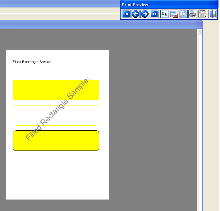

Me parece que en HMG no existe esta propiedad. Lo que vi es que está presente es para HPDFPRINT ARC RADIUS. Estás seguro que en HMG se puede imprimir como dices ?
En Minigui Extended, en el ejemplo C:\minigui\SAMPLES\BASIC\MiniPrint existe la propiedad ANGLE como dices. Pero en HMG me parece que no. :cry:
Existe diferencia en la funcion _HMG_PRINTER_H_PRINT (@ ... PRINT) entre HMG y Minigui Extended.
En HMG, no existe los parametros lAngle y nAngle como los tiene en Minigui Extended. Eso porque la funcion _HMG_PRINTER_C_PRINT en C no está presente.
