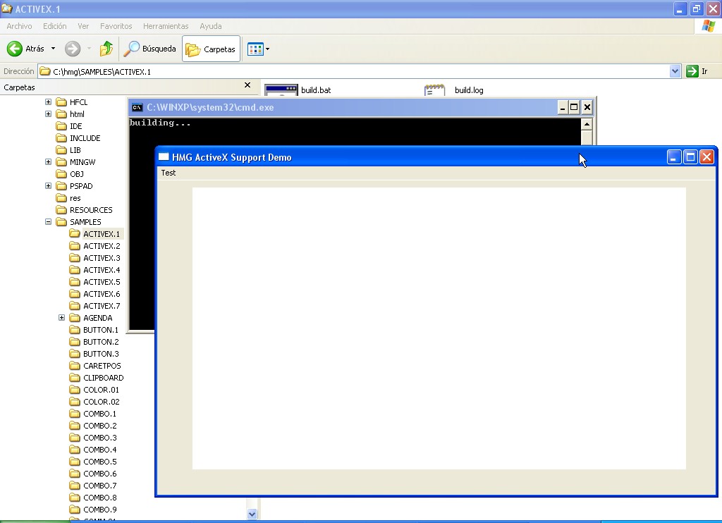

Hola a Todos:
Para los principiantes como yo; crear un accerso directo al IDE de HMG y a Build.bat simplifica un poco el uso de nuestra Herramienta de desarrollo.
Build.bat tiene todo lo necesario para crear nuestra aplicacion tanto en formato .HBP o el Mistico .PRG pero adolece de una falla , al hacer doble click sobre el mismo se abre una pantalla tipo D.O.S (consola) con un mensaje que no se encuentra el archivo.
este Build.bat recibe un parametro (el nombre del archivo a compilar) se guarda en %1, sucede que ha veces cambian los nombre de las fuentes (.PRG) o son varios nombres como demo.prg, demo1.prg si se reemplaza %1 dentro de Build.bat agregando los distinto nombres que hay en esa carpeta solo se compila el primero y se ejecuta el mismo y nada mas, los otros quedan colgados y no se compilan.
Si alguien me explica el porque de esto lo agradeceria mucho.

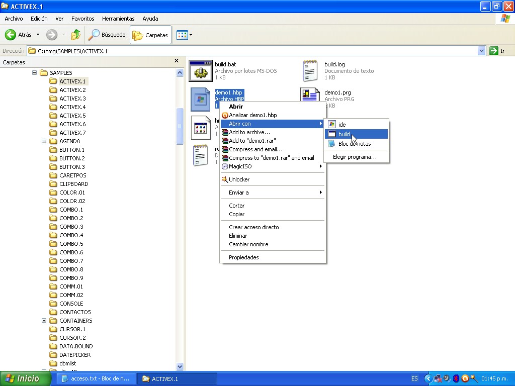

Todo se simplifica creando un acceso "abrir con.." "elegir programa" "Examinar" sobre cualquier archivo .PRG hacia Build.bat que se encuentra en C:\HMG, recordar tildar la opciòn
"Utilizar siempre el programa seleccionado para abrir este tipo de archivo" y listo tambien se puede agregar el IDE para abrir los archivos .HBP

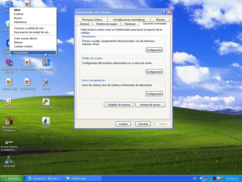

otra mejora es agregar el path para HMG.4, una forma rapida de hacerlo es pedir propiedades a "Mi PC" "Opciones avanzadas" , "Variables de Entorno" y agregar
";C:\HMG.4\QT\BIN;C:\HMG.4\HARBOUR\BIN\WIN\MINGW;C:\HMG.4\MINGW\BIN;"

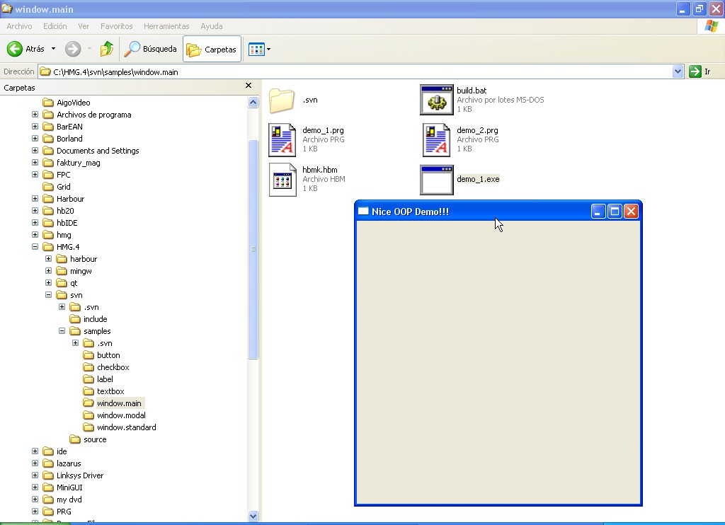

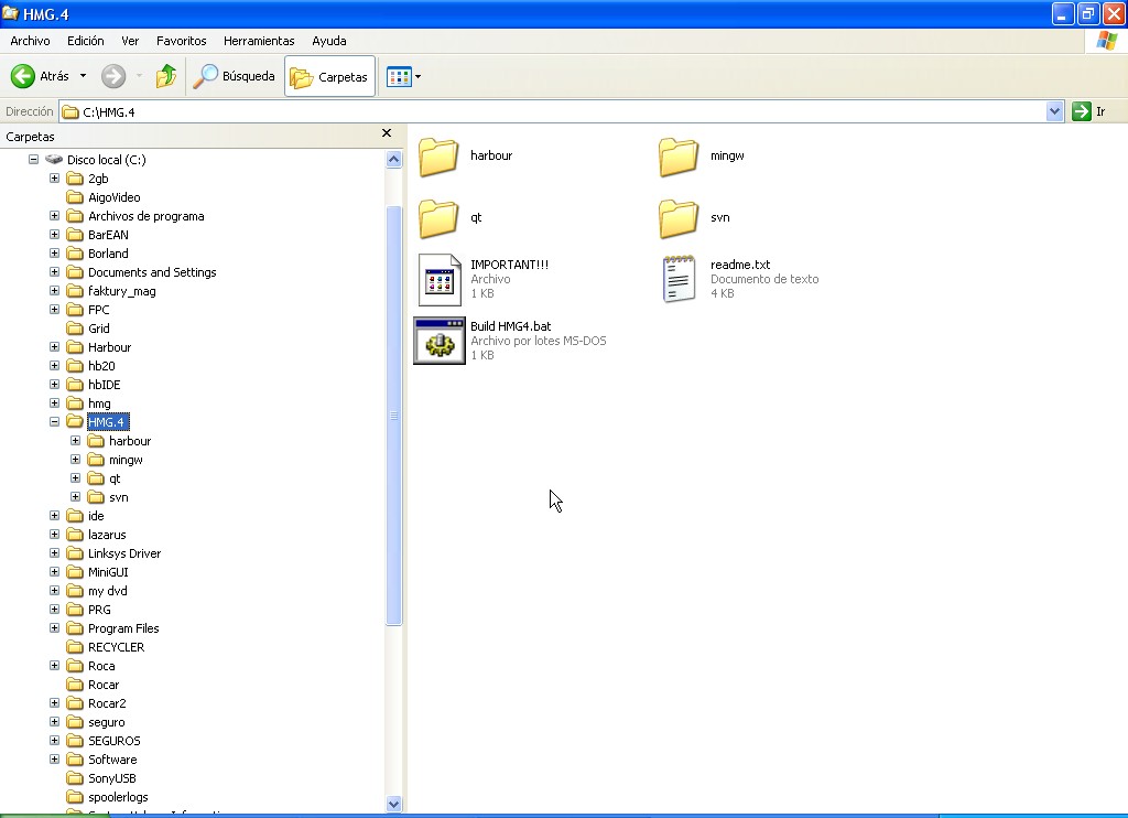

al path original copiar y renombrar BUILD.BAT en mi caso le puse BUILD HMG4.BAT
el contenido del mismo es esto:
@ECHO OFF
IF EXIST %1.EXE DEL %1.EXE
HBMK2 %1 -Lc:\HMG.4\qt\lib
y lo guarde en la carpeta c:\HMG.4
listo espero que les sirva como a mi para compilar nuestros demos de HMG en forma rapida y nuestra aplicacion en desarrollo
