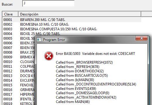

In the change event of a textbox control, I do something like this:
@ 3, 80 TEXTBOX txtDescArt MAXLENGTH 80 WIDTH 180 ON CHANGE { || BuscaArticulo( THIS.VALUE ) }
and here is the procedure "BuscaArticulo"
PROCEDURE BuscaArticulo( cDescArt )
	If .NOT. Empty( cDescArt )
		Set Filter To cDescArt $ Articulos->f_nomb_art
	Else
		Set Filter To
	Endif
	frmArticulos.brwArticulos.REFRESH
In this way I get the error like attached image, please take a look.
And if I change it to something like this:
Set Filter To frmArticulos.txtDescArt.VALUE $ Articulos->f_nomb_art
then it works well, the question is why?, what am I doing wrong?.
BTW, It is good to use SET FILTER TO?
Please I await your comments.
Thanks
Best Regards
Javier

Hola Luis,
Gracias por contestar, y gracias por tu "tip", pero tienes alguna explicación por qué esta marcando el error de la variable, estoy haciendo algo mal? (como siempre), es un bug?, o simplemente no es posible realizarlo como lo estoy tratando de implementar?. y por qué?, lo sabes?.
Gracias
Saludos Cordiales
Javier

Hola Javier,
asumo que no es posible realizarlo de la forma en que lo estabas haciendo;
también hice lo mismo que tú cuando programé ese filtro pero no tengo una explicación lógica ni técnica para darte, lo siento.
Muchas veces no me detengo a pensar el por qué de las cosas... simplemente trato de avanzar.
Lo bueno es que te saliste del problema....
saludos cordiales,
Luis Vasquez.
