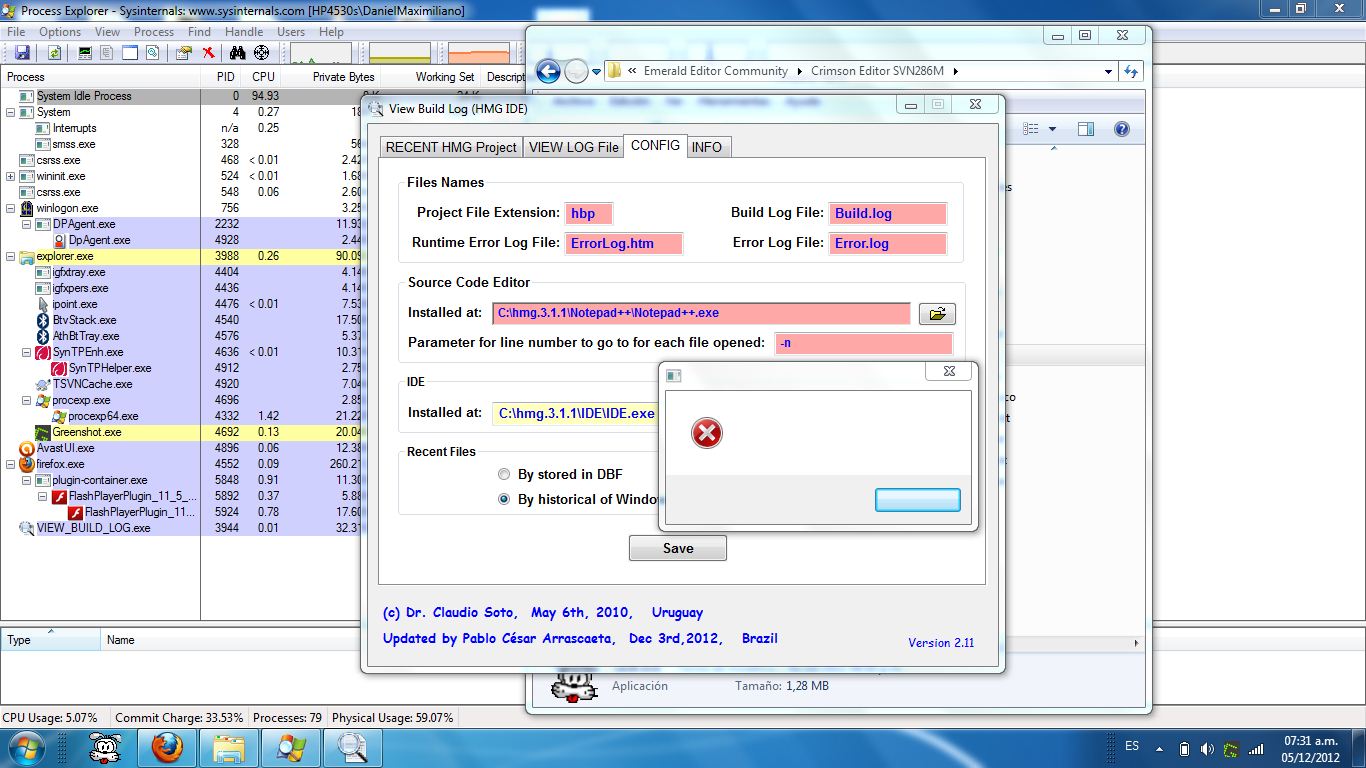

Hi all,
here I leave VIEW BUILD.LOG, a program to monitor the content of the
file Build.log generated by HMG, I hope you find it useful.
This program reports when the file Build.log current has changed and
also lets filter messages of the compiler.
When HMG projects are compiled with the IDE, the IDE only shows
native errors of HMG. But when you include C functions in programs
in HMG and are compiled with the IDE, the errors and warnings of the
compiler of the functions in C are not displayed (BUILD LOG window
is blank).
This program allows you to see the full content of BUILD.LOG file
(that shows all the errors and warning messages of the compiler)
this is useful for debug programs when there are functions in C
and the project is compiled with the IDE of HMG.
Best Regards,
Claudio Soto

Hola Claudio, antes de mas nada muchas gracias por tus valiosas contribuiciones.
No habia despertado mi interés después de ver, testear los códigos en el tópico de nuestro amigo Esgici. Quisiera que me explicase como funciona este aplicativo.
Pude entender que funciona (o deberia) desde cualquier folder. Entonces copié VIEW_BUILD_LOG.exe en C:\WINDOWS\SYSTEM32 para que estubiera en el path y pueda ser llamado de cualquier lugar.
Cuando llamé desde la carpeta donde estaba compilando (aquél ejemplo suyo de GET_FOLDER_LINK) y provoquè un error de nombre de las constantes. Despues de venir el error al compilar-lo, no me há venido resultado alguno al llamar VIEW_BUILD_LOG.exe desde la linea de comando, pues en el TAB/ABA RECENT HMG Project está vacio y solo pude visualizar el error en la ABA VIEW LOG File cuando cambié el nombre del arquivo de log para ErrorLog.Htm.
Estoy haciendo algo errado ? Podria detallar como funcionaria este aplicativo ?

Hola Pablo.srvet_claudio wrote:Cuando llamé desde la carpeta donde estaba compilando (aquél ejemplo suyo de GET_FOLDER_LINK) y provoquè un error de nombre de las constantes. Despues de venir el error al compilar-lo, no me há venido resultado alguno al llamar VIEW_BUILD_LOG.exe desde la linea de comando, pues en el TAB/ABA RECENT HMG Project está vacio y solo pude visualizar el error en la ABA VIEW LOG File cuando cambié el nombre del arquivo de log para ErrorLog.Htm.
Perdón pero no entendí mucho lo que te paso.
VIEW_BUILD_LOG funciona de la siguiente manera:
TAB: RECENT HMG Project: muestra el historial de la computadora de todos los proyectos de HMG abiertos (.HBP),
para que esto suceda hay que presionar el BOTON: Recent Project, este botón actualiza (manualmente) el Grid por eso aparece al inicio vacío (no existe actualización automatica, siempre debe ser manual vía este boton).
Los registros del Grid en rojo no tienen ningún archivo bluid.log de HMG en esa capeta, los en azul si lo poseen y por lo tanto pueden ser mostrados. Te posicionas sobre el registro azul que te interesa y presionas el BOTON: Load LOG File, ahí se abre el achivo build.log correspondiente, se visualiza en el TAB:View LOG File.
Espero haber respondido al menos en parte tu pregunta.
Un abrazo,
Claudio.

Hola Pablo César.
Lo que puede estar pasando es que si el historial completo de tu maquina es muy largo puede tardar varios minutos la operación del botón "Recent Project", porque lo que hace View_Build_Log es leer el historial completo de la maquina y descartar aquellos que no corresponden a .HBP
Para probar si es eso, simplemente al código adjunto le agregue un mensaje que se despliega mientras View_Build_Log busca en el historial, el mensaje desaparece cuando la busqueda termina.
Me olvidé de decir que en la pestaña: View Build Log te indica automáticamente con un sonido y con un mensaje en rojo que el archivo build.log que tenes abierto en ese momento a cambiado su contenido y hay que volver a cargarlo (apretar el boton Load Log File de al lado).
Un abrazo,
Claudio.
Un abrazo,
Claudio.
- VIEW_BUILD_LOG2.rar
- (773.25 KiB) Downloaded 450 times
