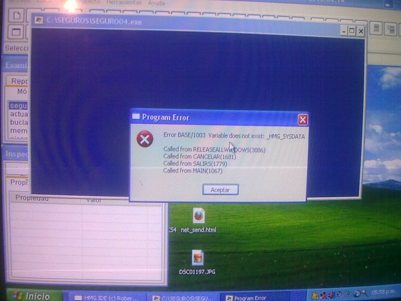

Hola a Todos:
uso WinXP al instalar HMG3.0.30 sobre la anterior version o sobre una carpeta direfente
EJ: C:\HMG30
la version anterior esta en C:\HMG
adjunto foto del error.
no pasa cuando borro dicha carpeta y borro tambien la carpeta oculta que genera el IDE al compilar el proyecto.-

When you upgrade to a new HMG version, you must reset project incremental data.danielmaximiliano wrote:Hola a Todos:
EJ: C:\HMG30
Re: Problema al instalar nueva Version HMG
Muchas Gracias Roberto, no entendia muy bien como funcionaba Incremental data dentro de un proyecto elegia esa opciòn cuando agregaba modulos o formularios antes de cerrar el proyecto.
