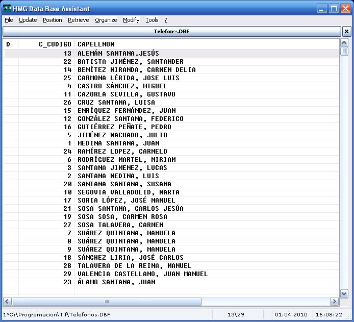

Cuando indexamos una base de datos por un campo alfabético el índice será en la secuencia {a,A, b,B,c,C,d,D,e,E,……… á,Á,é,É,……..}, tengo un problema ya que en castellano las vocales que llevan tilde, se ordenan en dicha secuencia. Por ejemplo en una base de datos de clientes tengo un campo que se llama CAPELLNOM y es alfabético y contiene los (apellidos, nombre) de los clientes. Cuando abro la base de datos con el índice de dicho campo obtengo lo siguiente:
Pantalla de la tabla indexada
Verán que ÁLAMO SANTANA, JUAN va al final de la tabla y en realidad con una ordenación alfabética española sería el primer registro de la tabla, o el cliente SÁNCHEZ LIRIA, JOSÉ CARLOS debería ir antes de SANTANA JIMÉNEZ, LUCAS. Al igual ocurre con la letra Ñ que no se ordena como el alfabeto español.
Hay alguien que ha tenido este problema. ¿Cómo lo ha solucionado?, ¿Habría que evitar poner las tildes?, ¿Haría falta algún comando SET LANGUAGE o algo por el estilo?

Algernon wrote:Cuando indexamos una base de datos por un campo alfabético el índice será en la secuencia {a,A, b,B,c,C,d,D,e,E,……… á,Á,é,É,……..}, tengo un problema ya que en castellano las vocales que llevan tilde, se ordenan en dicha secuencia.
Google Translator wrote:When you index a database field will be alphabetical index in the sequence (a, A, B, B, C, C, D, D, E, E, ... ... ... á, Á, é, É, ... ... ..), I have a problem because the vowels in Castilian accents, are arranged in that sequence. For example in a customer database I have a field called CAPELLNOM and is alphabetical and contains the (surname, name) customers. When I open the database with the index of that field I get the following:

I've just learning HMG, as I said in my introduce I used Clipper Summer 87' and now I've been remenbering things, by the moment I don´t remenber how I used to index in this sequenced, I would like this index sequence:
{AÁaáBbCcDdEÉeéFfGgHhIíJjKkLlMmNnÑñOoPpQqRrSsTtUuVvWwXxYyZz}
I'm using DBA because it makes what I need. I've tried others but this has be the best for my use.
Saludos, regards and Thanks very much to all the members of this wonderful Forum.
