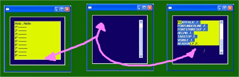

Posts: 1177
Re: RICHEDITBOX Copy and Paste
Hola de nuevo
Ahora tengo otro problema el fondo del Window es de color
verde BACKCOLOR {023,101,012} tengo un Label que hace un adorno de recuadro de
color Azul
@ 20,20 LABEL Label_00z WIDTH 250 HEIGHT 220 ;
FONT "Ms Sans Serif" SIZE 0011 BORDER CLIENTEDGE BACKCOLOR {016,000,100}
Win_3x.Label_00z.Enabled := .F.
y encima esta el RICHEDITBOX de color amarillo para poder escribir en el RICHEDITBOX
tengo que dejar el Label en Win_3x.Label_00z.Enabled := .F.
Cuando se hace Control + V para pegar o se hace Scholl
desaparece el tecto y el color amarillo de fondo y el RICHEDITBOX
se queda de color azul como el adorno de Label
Creo que se subsanaria evitando el SCROLL es decir que no se pueda escribir nada mas
que el las cordenadas de RICHEDITBOX de
ROW 40
COL 40
WIDTH 210
HEIGHT 175
mustafa wrote: Now I have another problem is the background color Window
Green BACKCOLOR (023,101,012) I have a Label that makes an ornament box
Blue color
@ 20.20 LABEL Label_00z WIDTH 250 HEIGHT 220;
FONT "MS Sans Serif" SIZE BORDER CLIENTEDGE BACKCOLOR (0011) 016,000,100
Win_3x.Label_00z.Enabled: =. F.
and above this the yellow RICHEDITBOX to write in RICHEDITBOX
Controls should not be overlapped.
Overlapping controls could produce unxpected result and must be not done.
I should like to add error checking to avoid this but it is too expensive in terms time consumed on window creation at runtime.

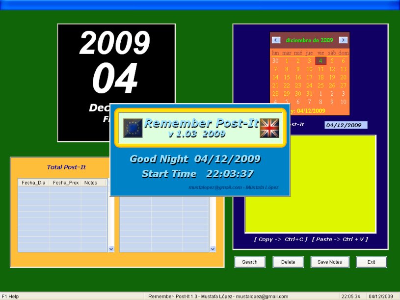

Hola a todos
esta demo esta enfocada a demostrar que con LABEL se pueden hacer cuadors de adorno
El amigo Lucho Miranda me mando esta rutina para experimentar:
*--------------------------- Rutina cedida por Lucho Miranda ElSalnes@telefonica.net --------------------*
@ 034,595 LABEL Label_00z WIDTH 400 HEIGHT 580 ;
Hay que poner siempre Win_3x.Label_00z.Enabled := .F. si queremos poner otros objetos como
un calendario o escribir en RICHEDITBOX para que nos haga de pequeño editor.
Tambien he descubierto que se Copia con Ctr + C y se hace Pasta con Ctrl + V
Tambien hay otra rutina para poner en los Window de fecha y hora
Hay tambien rutinas de Marcos Antonio Gambeta de cambio de Colores de Calendario MONTHCALENDAR
y de los famosos mensajes de TOOLTIP de forma más grande.
Si alguno de vosotros quiere cambiar algo o tiene una nueva idea solo quiero que me mandeis un e-meil
y me mandeis el codigo fuente.
Un Saludo a todos en especial a Roberto por el tiempo que me ha dedicado

Posts: 1177
Screen Copy
