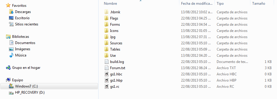

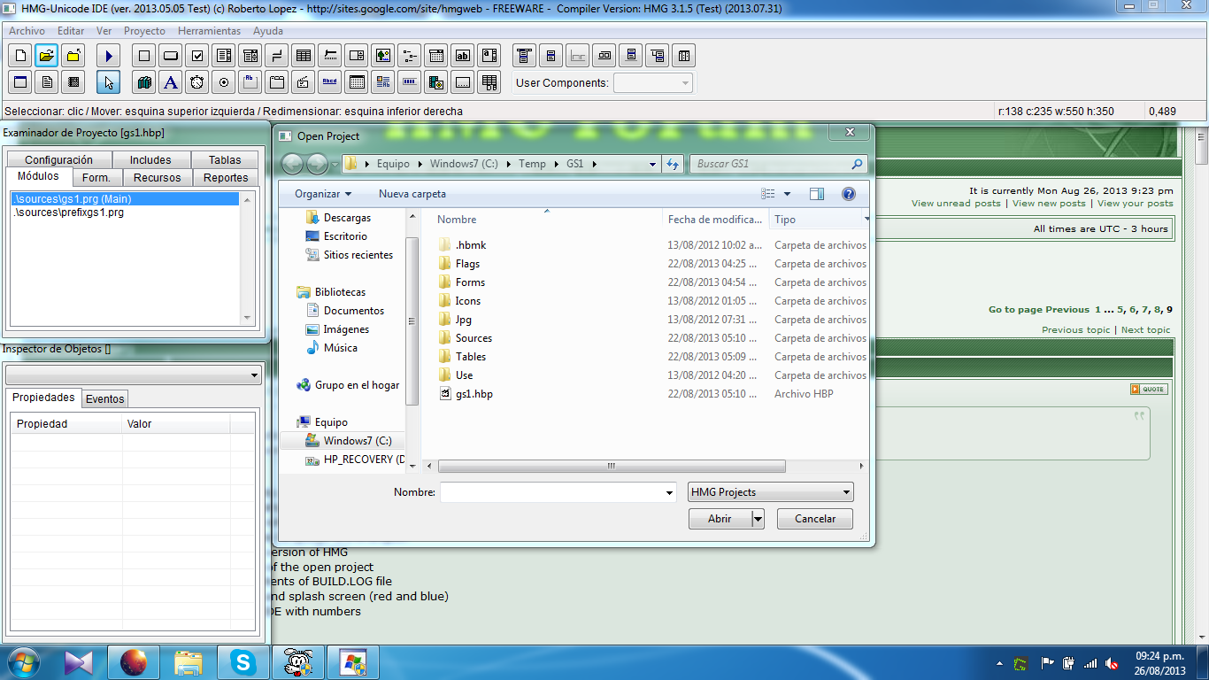

Hola Claudio :
Felicitaciones por todas las mejoras sobre HMG y su IDE.
todavia tengo los mismos problemas al configura el IDE nuevo; la solucion es copiar los archivos de configuracion y convertirlo a formato UTF-8 W/B y pegarlo en la carpeta del ide. no es una solucion ideal pero es efectiva.
si mira los proyectos que genero verá que tienen un orden en las carpetas tal cual lo hacia en VFP.
lo unico que no puedo ordenar dentro del IDE es los archivos .fmg del proyecto y tengo que llamarlos desde el codigo
Load Window .\Forms\prefixgs1
en mi carpeta principal solo estan los archivos de configuracion de proyecto y el mismo.
2013-08-26 21_24_21-Greenshot.png (282.47 KiB) Viewed 5262 times
2013-08-26 21_39_19-GS1.png (33.41 KiB) Viewed 5262 times
es posible como en VFP y Zinjai c++ que el IDE tenga carpetas de proyecto ?

Hola Claudio: voy intentar las sugerencias sobre los archivos de configuracion mencionados.
con respecto a el orden de los archivos de proyectos creo es necesario que se creen dentro de las carpetas especificas como las mostradas en las imagenes que subi y no colgadas del path donde esta parado el IDE en el momento de Crear/Abrir el proyecto no se si se entiende.
por defecto el IDE tira todos los archivos que se importan al proyecto en el directorio donde esta el proyecto principal y no en carpetas diferentes como .\Source, .\Tables, .\Images, .\Resources, .\Forms
este tratamiento de archivos esta soportado en el archivo de configuracion .hbc
libs=
syslibs=
incpaths=
estas rutas pueden crearse automaticamente al generarse un nuevo proyecto con su mismo nombre, de esa manera no se mezclarian los diferentes FORM de diferentes proyectos en una misma carpeta (nose si notaste este problema).
la prueba es crear un proyecto en una carpeta, se crea automaticamente Main.prg y Main.Fmg; si se crea otro proyecto en la misma carpeta se puede sobreescribir y eliminar el contenido de dichos archivos por estos nuevos (ya me paso).
en el caso de de tener 2 proyectos distintos en la solapa FORM estan todos los formularios creados/importados de todos los proyectos que estan en esta misma carpeta.
todo este caso creo no hubiera modificacion del fuente del IDE, la muestra esta que en mi archivos .HBP estan los archivos con esas rutas y el IDE compila y ejecuta el .PRG en el editor preferido sin inconveniente.
desde ya gracias por la ayuda prestada.

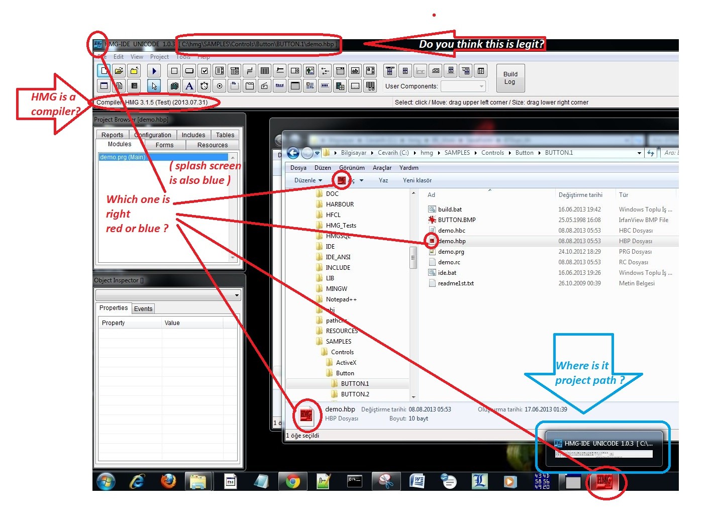

Hi Claudio
Appreciated your work as always 8-)
Some thoughts only, neither criticism nor anything else :arrow:
Viva HMG :D
PS: This is only for Dr. Soto; please don't interfere someone else.
Screenshoot of new IDE with some thoughts

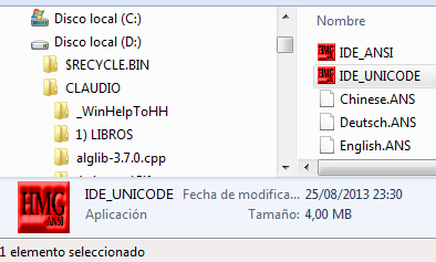

Hi Friend,
1) If splash screen and icon in bar title of IDE is BLUE and text: HMG-IDE UNICODE 1.0.3 --> IDE UNICODE
2) If splash screen and icon in bar title of IDE is RED and text: HMG-IDE ANSI 1.0.3 --> IDE ANSI
The path shown in the title bar of the IDE, is the right path.
The wrong color in icons into folders and taskbar is a Windows bug, see:
Best regards,
Claudio.

Re: HMG 3.1.5 (Test)
srvet_claudio wrote: 1) If splash screen and icon in bar title of IDE is BLUE and text: HMG-IDE UNICODE 1.0.3 --> IDE UNICODE
No problem here and icon in the title.
No problem about rightness. Yet another Google Translate error : "legit" should be "legible, readable" :oops:
Really :o
This is first time I have seen different icons (in the tittle bar and other places) of an executable :?
Any solution ?
Viva HMG :D
