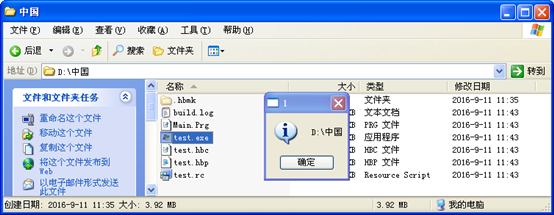

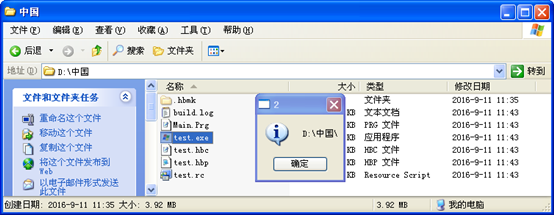

各位前辈,各位同仁:你们好,
我发现GetstartupFolder()函数存在BUG,请看例子:假定该程序运行在“D:\中国”文件下:
REQUEST HB_CODEPAGE_GBK
Function Main()
msginfo(GetStartUpFolder(),"1")
hb_CdPSelect("GBK")
msginfo(GetStartUpFolder(),"2")
return nil
运行结果:
发现输出结果不相同!
但如果使用函数GetCurrentFolder()代替Getstartupfolder(),结果是正确的!
我的解决办法:
修改文件h_controlmisc.prg 第4853行
Return HB_ULEFT ( StartUpFolder , HB_UTF8RAT ( '\' , StartUpFolder ) - 1 )
为:
Return LEFT ( StartUpFolder , RAT ( '\' , StartUpFolder ) - 1 )
重新构建LIB库,再重新编译运行程序,显示结果正常。
