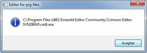

Pablo :
subo una imagen que comprueba los resultados del codigo que publico hace un rato.
2013-08-26 21_08_59-Editor for prg files.png (20.33 KiB) Viewed 5619 times
