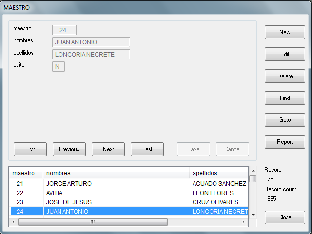

no se como copiar la imagen del programa, pero son los mismos botones que HMG

- imagenhmg.png (40.25 KiB) Viewed 14251 times

Re: Edit Extended
remain the problem
permanece el problema
pero puedes ver en la imagen que los botones vienen en español, interesante no, solo afecta EDIT interesante no?
You can see in the image, EDIT FUNCTION still in English, msginfo in spanish

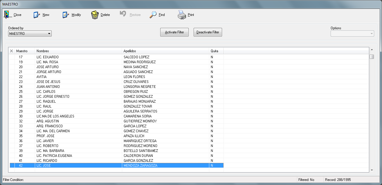

Re: Edit Extended
just for example purpose send to you EDIT EXTENDED
- HMG3.png (73.42 KiB) Viewed 14240 times
Edit Extended
Eses son los botones de Minigui Extended, no de HMG. El problema debe estar en Minigui Extended. Talvez la version... fijate !
That is the MiniGUI Extended buttons and not of HMG. The problem must be in MiniGUI Extended. Perhaps the version ... Look up !
