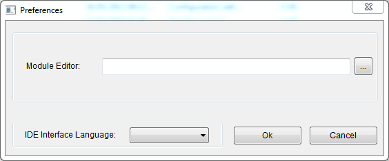

Hola Claudio y todos los amigos de HMG.
Claudio,sigo con el inconveniente de elegir Lenguaje y editor en IDE:Unicode, despues de luchar muchos dias con mi Notebook HP4530s con Windows 7 Home Premiun 64 la cual no podia instalar de nuevo Windows por tener complicacion con HP-Recovery.
tengo un instalacion nueva con todos los Services Pack, Antivirus Avast solamente instale HMG.3.1.3 Test y su nuevo Parche.
abri el IDE:Unicode y procedi a cambiar el lenguaje y editor favorito; causa el mismo problema no cambia automaticamente el lenguaje y al salir y entrar en IDE hace crash.
el IDE normal no presenta problemas cuando elijo mis preferencias solo que los toma al reiniciar, intente instalar HMG.3.1.3 con derechos de adfministrador y el mismo problema persiste e visto que en otra maquina con W7 x86 no presenta este problema.

Re: HMG 3.1.3 (Test)
danielmaximiliano wrote:Hola Claudio y todos los amigos de HMG.
Daniel, voy a revisarlo.
