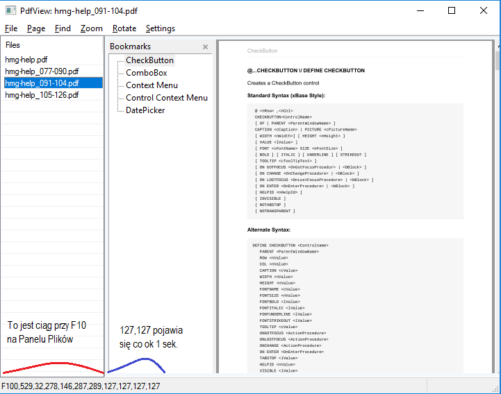

Jeśli możesz, wykonaj jeszcze jeden test - PdfView_5.
W tej wersji TIMER jest wyłączony, więc na pasku statusu z prawej strony nie będzie wyświetlał numeru strony pdf.
System Win-10.
Uruchom PdfView_5.exe.
Otwórz plik pdf.
Ustaw focus w SumatraPanel.
Wciśnij i zwolnij LewyAlt/F10.
Jeśli się nie zawiesi, to OK.
Jeśli się zawiesi, to podaj mi ciąg liczb wyświetlonych na pasku statusu. Pierwsza liczba będzie w formacie hex (F100), następne dec.
PdfView_test.zip
(23.51 KiB) Downloaded 264 times

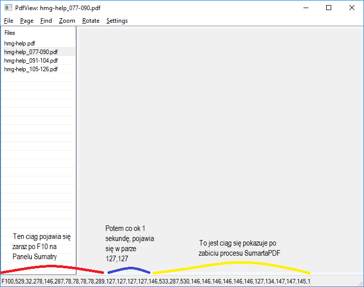

Re: PDF Viewer DLL?
Posted: Thu Mar 30, 2017 7:47 am
by edk
Cześć Krzysztof.
Gdy się "zawiesi", zwraca mi liczby: F100,529,32,278,146,287,78,78,78,78,289,127,127 ... (ten ciąg "127,127" dopisuje się co ok. 1 sekundę)
Edward.
Re: PDF Viewer DLL?
Posted: Thu Mar 30, 2017 7:44 pm
by KDJ
Edward
Teraz widzę, w którym momencie się zawiesza.
To już ostatni test: PdfView_6.
Wydaje mi się, że powinno działać.
