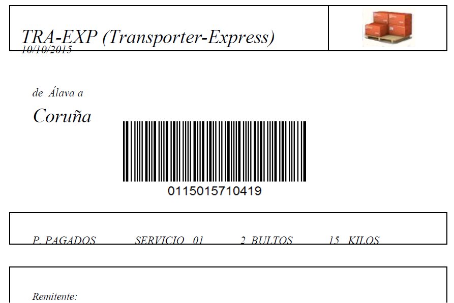

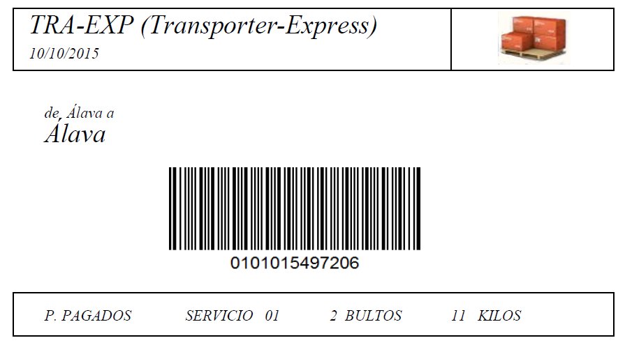

Hola amigo Rathinagiri
Con el nuevo parche del Dr. Claudio
hmg.3.4.2_patch_1.rar, sigue saliendo el
mismo problema al generar un informe en pdf
mediante HPDFPRINT, siguen las letras cayendo
viewtopic.php?f=43&t=4484&start=40
Un saludo
Un saludo
