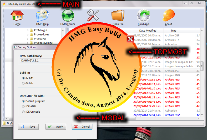

Re: How To Help Clipper & Foxpro Users Catch Harbour-HMG ASA
Hola
En el trabajo del Dr.Soto, pueden ver el uso de 3 tipos de ventanas, faltaría la CHILD...
hi
In Dr.Soto work, you can see the use of 3 types of windows, missing the CHILD ...
Así es Andy!
