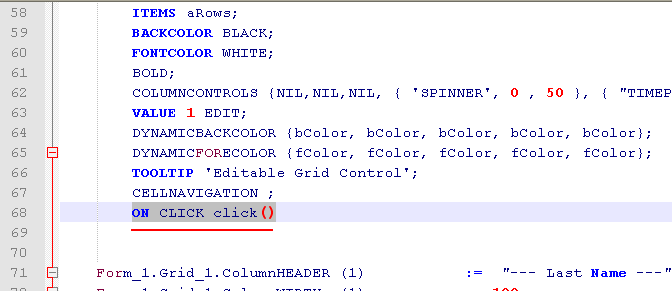

Hi Daniel,
the ON KEY event only process the key pressed and continue the execution (return NIL), if you desire not continue the execution should be return 1
ON CLICK click()
function click
  Form_1.Text_1.SetFocus
return 1

Yeah ! Its working... we have to understand better all of these cases of events... we are beginners in this...
Thank you Claudio ! :D
Daniel, what do you intend to do in this click function ? Can you tell us ?

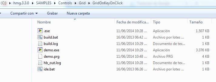

el build necesita correccion, al faltar el archivo .hbp al hacer doble click sobre build.bat se genera un .exe sin nombre.
the build requires correction, the missing file .hbp double clicking on it build.bat generates a .exe
unnamed.

danielmaximiliano wrote:el build necesita correccion, al faltar el archivo .hbp al hacer doble click sobre build.bat se genera un .exe sin nombre.
Que sugieres como hacerlo ? Hay que tomar en cuenta que pueden haber vários demos, varios prgs en la misma carpeta...

In this case, the main Build.bat should no takeplace for compiling. So I propose to change main at C:\hmg.3.3.0\Build.bat as follows:

See at first line of PROCESS PARAMETERS. This Build.bat is also prepared to build for long names for hbp or prg files names.

un Batch que procese un archivo .HBP si este existe. sino que busque dentro de los .PRG "Function Main" y de esa manera compilar el programa principal.
