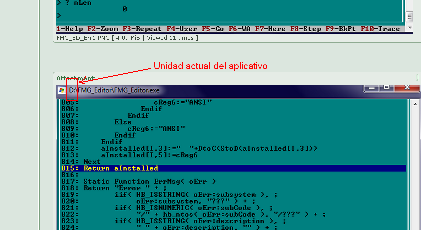

Steed wrote:Hola , yo con cualquier FMG obtengo el siguiente error
Saludos,
Ed
Hola Eduar, gracias por tu interés en testear la aplicacion. Puedes anexar un ejemplo que ocurre este error ?

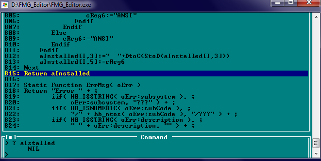

Hola,
creo que el probolema esta en estas lineas
Saludos,
Ed
FMG Editor
Hola Eduar,
Por lo que veo, el HMG_PATH falló. Eso debe ser probablemente por:
- No há encontrado cualquier instalación de HMG en el Registry de tu Windows.
  Algunos colegas simplesmente instalan HMG y despues que formatean, hacen una cópia del HMG de la carpeta instalada sin instalarla nuevamente. O alguna razón que no localizó las llaves de HMG en el Registry del Windows.
- La segunda opcion del array aInstalled (aInstalled2), verifica en la unidad corriente (en la unidad donde el aplicativo está siendo ejecutado) para localizar la carpeta donde el HMG está instalado. Aqui procura por carpetas que comienzan con el nombre "hmg" de la unidad corriente.
Si púedes darnos más informaciones, poderemos encontrar las fallas para esta deteccion de instalacion de HMG mal sucedida.
Aqui tienes en este tópico el Demo4.rar, bajalo por favor y ejecutalo. Y veremos lo que se puede hacer.

Hola Pablo,
Efectivamente el probelma es que la ruta del Hmg no esta en el registro de windows, pero adicionalmente por temas de permisos debi instalar HMG en la siguiente Carpeta "D:\User1\Documents\soft\hmg"
Saludos,
Ed
FMG Editor
Steed wrote:Efectivamente el probelma es que la ruta del Hmg no esta en el registro de windows
Gracias por informar.
Ahhh de este modo queda dificil encontrar el HMG, porque no está registrado (grabado en el Registro del Windows). Lo que yo podria hacer en este caso, seria que cuando no se encuentre el HMG_PATH, le pregunte al usuário y esta informacion sea verificada y grabada. Asi se mantiene esta informacion sin necesidad de busca, a no ser que se haga una instalacioon registrada de HMG. De lo contrario, es impracticable accionar una busca automática en toda la unidad de disco.
