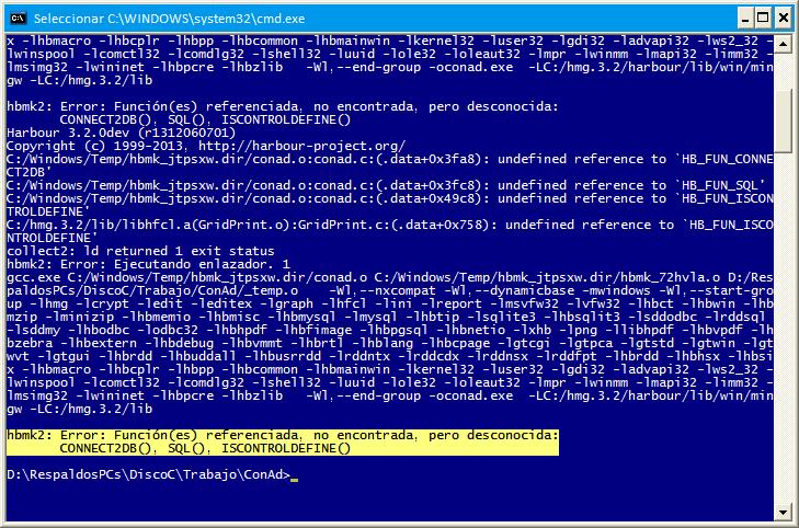

Re: HMG 3.2 (Stable)
Hola, estoy compilando con esta nueva version
y me despliega que no encuentra algunas funciones.
Ya ejecute BuildLib.bat, BuildAllLib.bat, en ANSI, en UNICODE, aplique
los "HMG.3.2Patch1.rar", "HMG.3.2Patch2.rar" y nada,
me sigue dando el mismo mensaje.
Alguna idea ?
Hi, I'm compiling with this new version
and displays that I can not find some functions.
Now run BuildLib.bat, BuildAllLib.bat in ANSI, in UNICODE, apply
the "HMG.3.2Patch1.rar", "HMG.3.2Patch2.rar" and nothing,
still gives me the same message.
Any idea?
