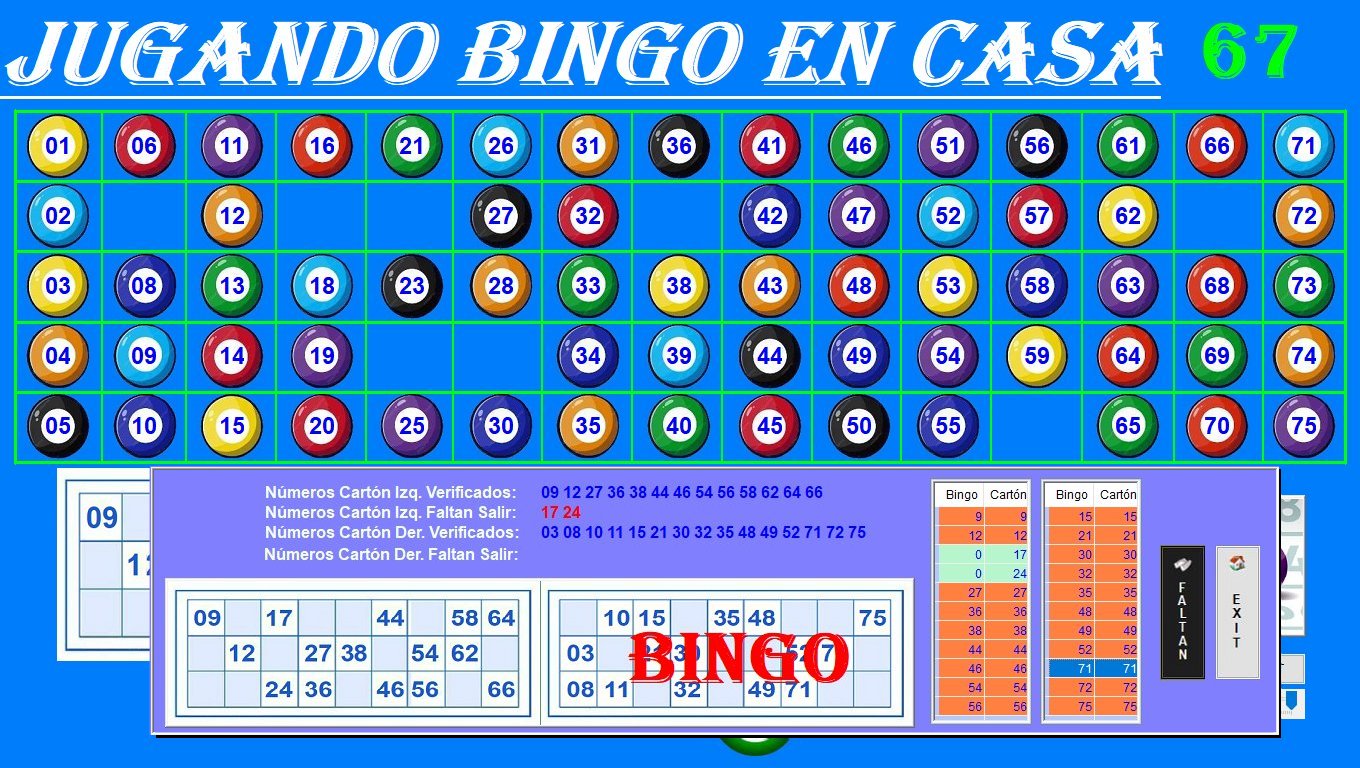

Mejoras con esta nueva entrega: 25-2-2024
1.- Los Cartones se pueden marcar con la "X", pero la nueva opción es que
si se equivoca el usuario, puede desmarcar el número que se equivocó.
Problemas: Que hay que dar doble Clic al Mouse para que salga la "X" a
veces, hay que poner pausa, al desmarcar parece más rápido, ¿no sé que puede ser?
2.- En el Botón Lupa, ahora a la izquierda hay una base de datos que con color
calabaza, está marcando la comparativa de los cartones con el número de bingo,
si pulsamos el Botón "Faltan" aparece a la derecha los números correctos del
Cartón y los números que faltan por salir.
Problemas: Al pulsar el Botón "Faltan" al quitar el Mouse desaparece el Botón ?
3.- El resto del programa, un poco de colorines y arreglos, sin importancia.

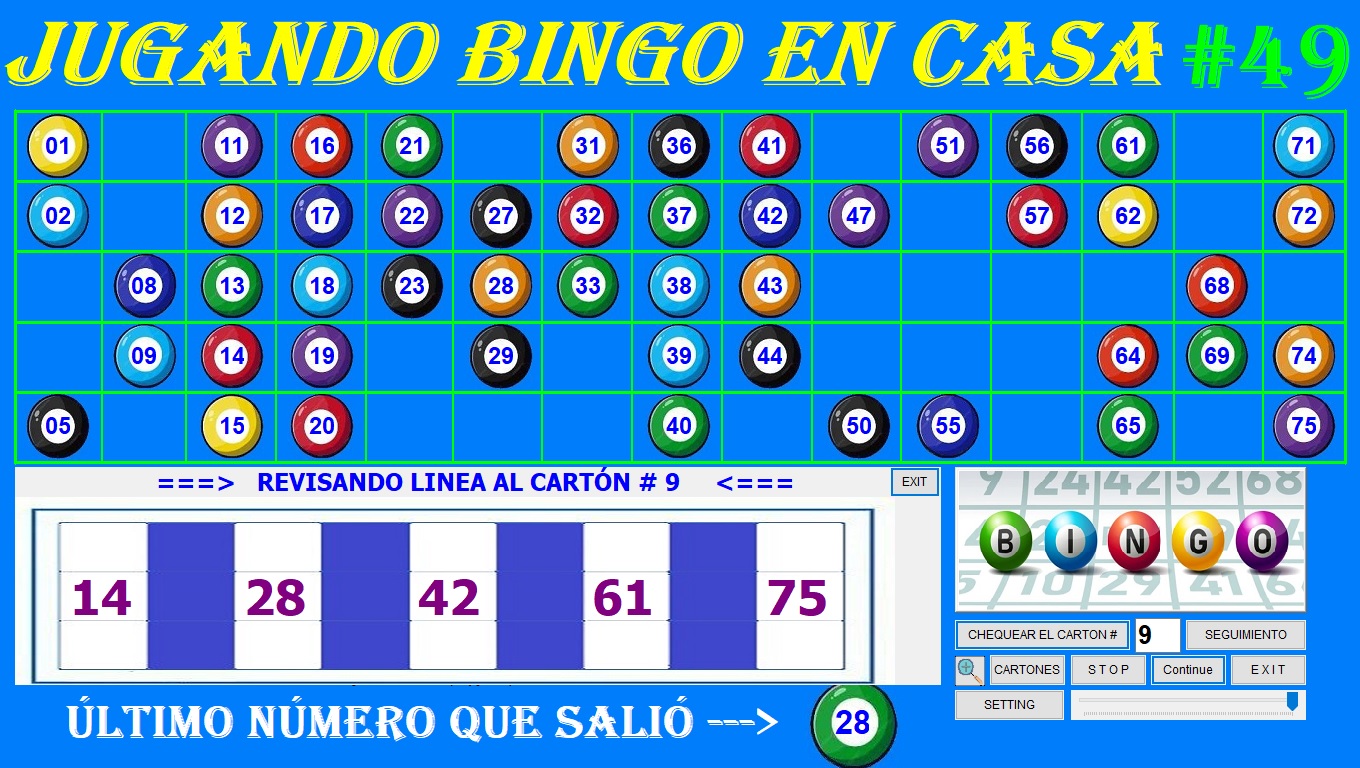

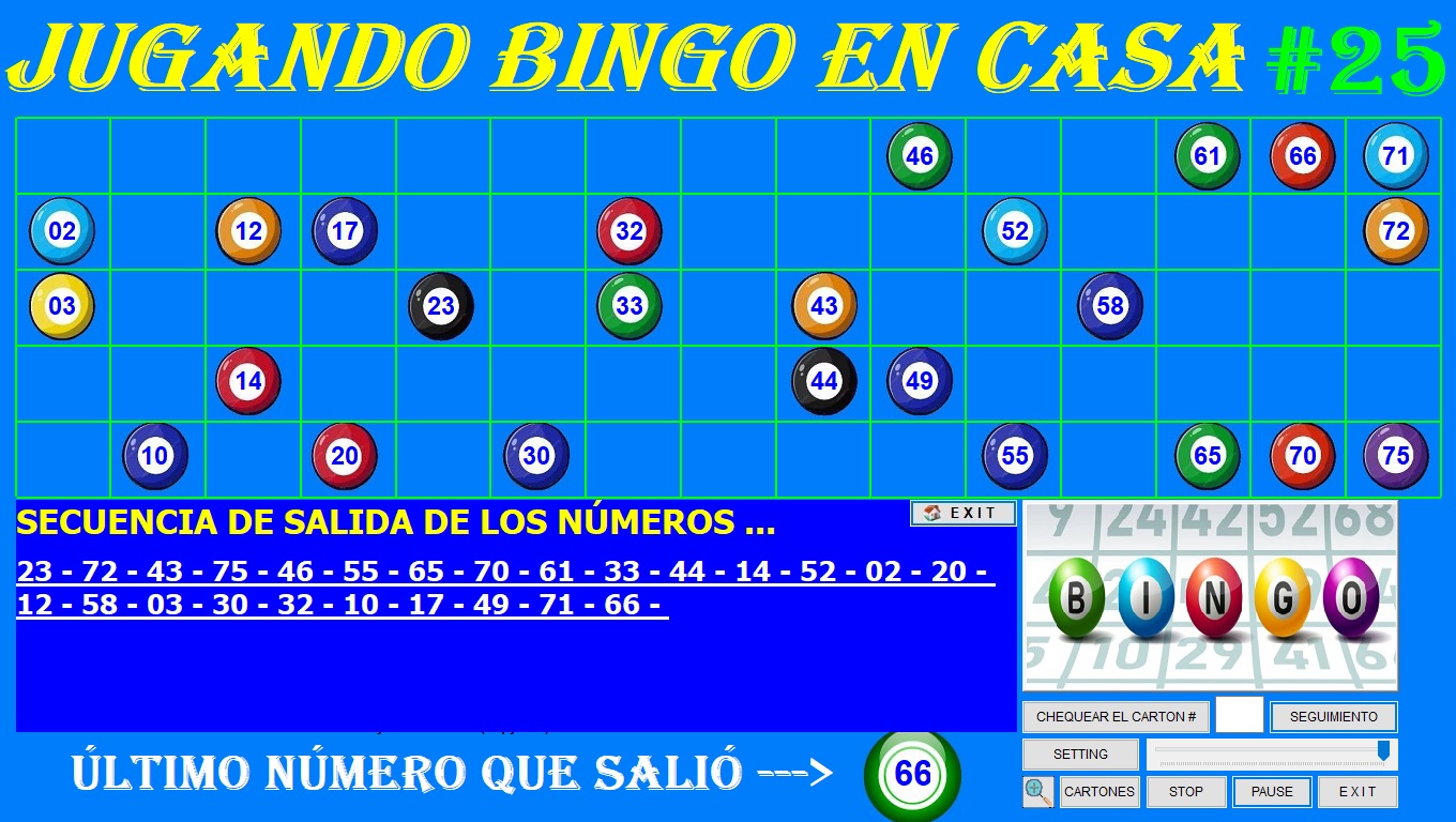

Saben, como ya tenía todos los cambios hechos en Bingo14, les subo esta versión, luego faltaría incorporarlas a la última versión de Bingo17 que hoy subió el Amigo Mustafa.
Con esta actualización ya podemos jugar a LINEA (Horizontal), acá en mi país se la juega y también gana premio,
si el cartón tiene los 5 números de cualquiera de las 3 filas, que haya salido, el jugador grita Línea, se
pausa el juego, se revisa el # de cartón por pantalla y si hay Linea, se da el premio, caso contrario se contínúa
jugando a Linea ... cuando ya haya Linea, se continuará jugando a Tabla llena o Full Bingo !
La Linea o el Full Bingo, la máquina revisa automáticamente, si no hay linea le hace ver los números que le faltan en las 3 filas,
y si no hay bingo, igual le hace ver el los números que le faltan para hacer bingo ...
Si hay linea, muestra la linea ganadora y si hay bingo muestra el cartón completo para que revise quien quiera.
Además todo es anunciado por el narrador, si hay o no linea y si hay o no bingo.
El msginfo de inicio de juego, ahora también lo dice el narrador.
También ahora hay un botón para ver el seguimiento o secuencia de cómo salieron las Bolas o Números, esto es
bueno para algún posible reclamo de algún jugador.
Lo que sí hubiera querido mostrar eran 2 botones para elegir si quiere revisar Linea o Bingo, pero se me complicó por mis modestos
conocimientos por eso tuve que implementar un MsgYesNo.
Hasta ahí la explicación de lo agregado dentro del Bingo14, espero les guste.
Saludos a todos
Louis

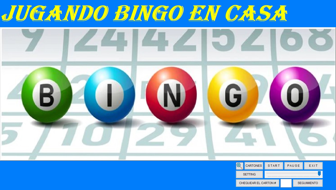

Hola Amigos
Subo la Actualización del Bingo 14 ... luego pasaré todo al Bingo 17 (porque lo último que agregó el Sr Mustafa es muy bueno, poder corregir la X que marca en el cartón) o si alguien lo hace por mí VALE
Creo que lo tuneé y se ve más llamativo, espero les guste.
Saludos a todos.
Louis

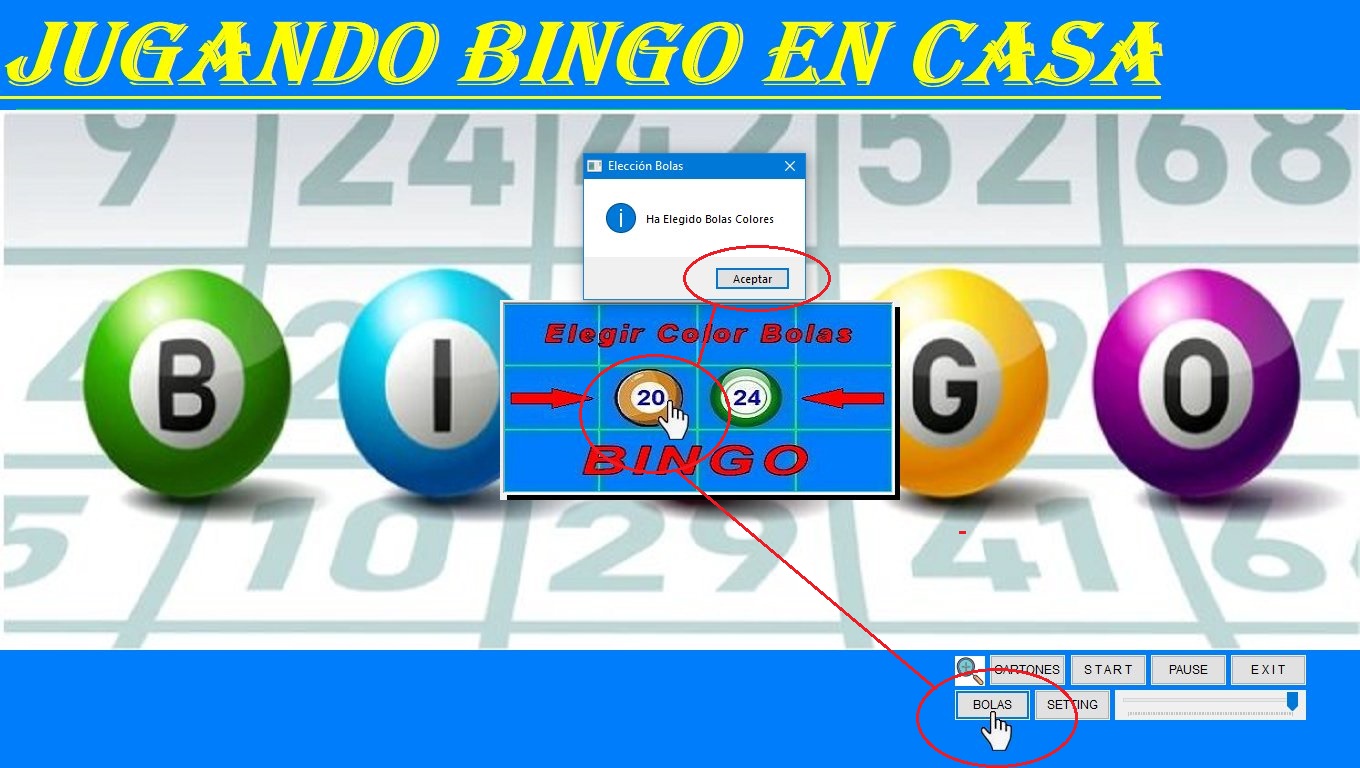

Hola amigos:
Este Bonito juego de Bingo creado
por el amigo Louis, con su permiso
he creado algunas modificaciones
Aquí las últimas modificaciones
1.- Escoger Color de las Bolas Bingo
Colorines o Color Verde
Problemas: no consigo que al salvar el
tipo de Color Bola, aparezca el cambio
cuando empieza el juego.
2.- Mediante Botón de la Lupa
Se crean dos opciones, verificar Línea
pulsando <si> y verificar Bingo pulsar <no>
Se remplazó aplausos wav por formato mp3
ocupan menos espacio.
3.- Los Cartones se pueden marcar y desmarcar
por si el usuario tiene que rectificar.
Problemas: ¿Hay que pulsar 2 veces el golpe
de ratón, hay momentos que no funciona?
Con esta aportación me despido de "JUEGO BINGO"
satisfecho de haber colaborado, me retiro con
el permiso de Louis.

Al escoger el color de las Bolas con el Botón (antes de empezar el juego) ... era una confusión pequeña que ya corregí
