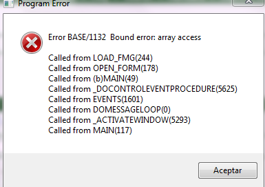

Hola , yo con cualquier FMG obtengo el siguiente error
Saludos,
Ed

Steed wrote:Hola , yo con cualquier FMG obtengo el siguiente error
Saludos,
Ed
Hola Eduar, gracias por tu interés en testear la aplicacion. Puedes anexar un ejemplo que ocurre este error ?
