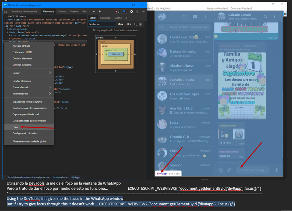

Utilizando la DevTools, si me da el foco en la ventana de WhatsApp
Pero si trato de dar el foco por medio de esto no funciona… EXECUTESCRIPT_WEBVIEW2( "document.getElementById('div#app').focus();" )
Using the DevTools, if it gives me the focus in the WhatsApp window
But if I try to give focus through this it doesn't work ... EXECUTESCRIPT_WEBVIEW2 ("document.getElementById ('div#app').Focus();")
Alguna idea ???
Any ideas ???
Alguna idea ???
Any ideas ???

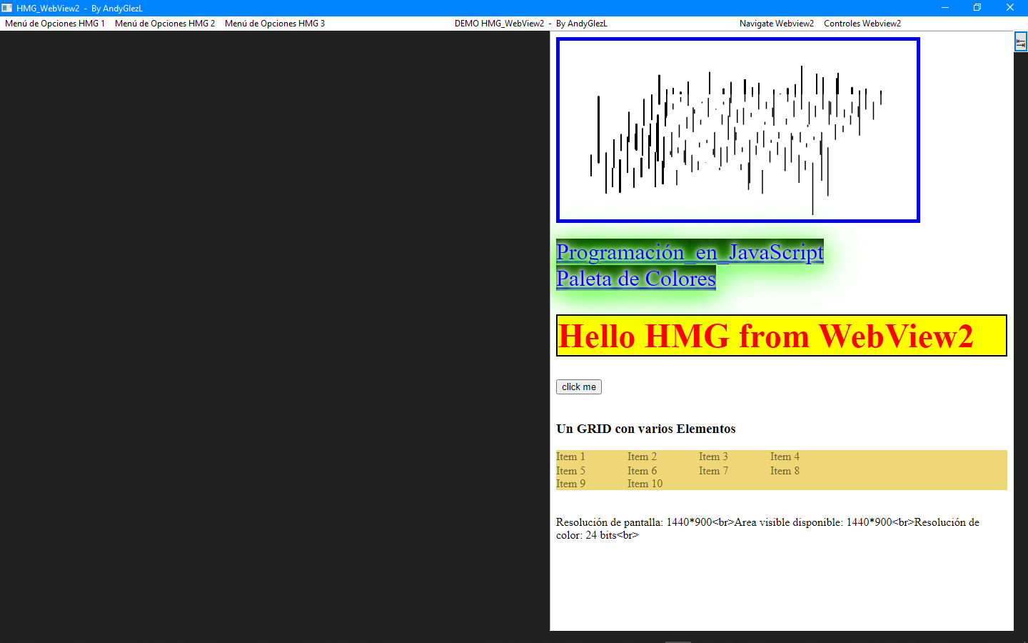

Jugando con HTML, CSS y JavaScript...
Playing with HTML, CSS and JavaScript ...
