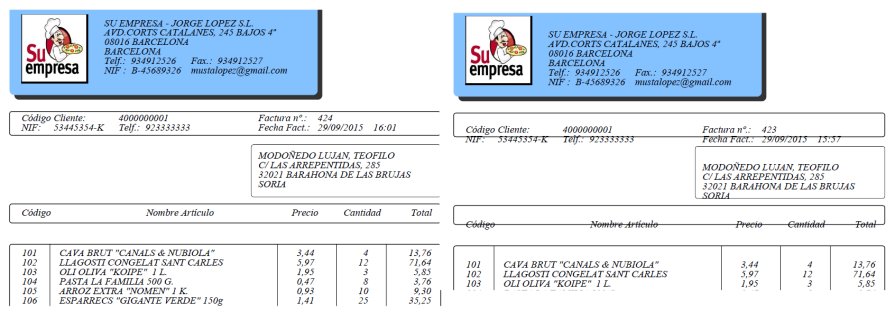

Reporto un nuevo Error que me está saliendo
con HPDFPRINT al generar el Fichero PDF
Sin alterar el antiguo código prg cuando compilo
con hmg341 veo que las lineas de texto salen correctas
pero con la nueva versión hmg342 las líneas de texto
tienden a bajarse de su ubicación.
Ver Código Fuente Factura_HPDPRINT.zip en
viewtopic.php?f=5&t=3706
Un cordial saludo
*------------------------------- Google ----------------------*
Hello Dr. Claudio
I reported a new error that is coming to me
with HPDFPRINT to generate the PDF File
Without altering the old code when I compile prg
with hmg341 I see that text lines out right
but with the new version hmg342 text lines
They tend to get down on your location.
View Source Factura_HPDPRINT.zip in
Best regards
Error_Pdf.zip
(476.66 KiB) Downloaded 410 times
Re: HMG.3.4.2
mustafa wrote:Hola Dr. Claudio
Un cordial saludo
Hello Dr. Claudio
Best regards
Thanks for report Friend, but this issue is for Rathi the father of HMG_HPDF.
Re: HMG.3.4.2
Maybe it is caused by my suggestion to get compatibility with multiline printing?

Re: HMG.3.4.2
Post by EduardoLuis »
Hi Claudio and Rathi:
I've tested some app and error reported by Mustafa is correct.-
Lines are moved down from it's original position.-
Also i've tested HMGHPDF samples and it produces the same issue.
Hopping Rathi could solve this issue.
With Regards.
Eduardo
Hola Claudio y Rathi:
He testeado algunas aplicaciones y el error reportado por Mustafa es correcto.-
Las lineas de texto son movidas hacia abajo de su posición original.-
Asimismo testeé los Samples HMGHPDF i se produce el mismo error.-
Espero Rathi pueda resolver este error.-
Cordialmente.
Eduardo
