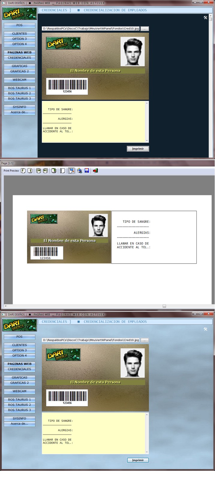

Re: HMG 3.4.3
Hola
Me sucede un detalle (que no pasa en la 3.4) y es que al mostrar la ventana de PRINT PREVIEW
y luego cerrarla, me borra el color fondo de la ventana anterior. (es una VIRTUAL WINDOW)
Alguna idea ?
mmm..... Viendolo por otro lado, es posible que el color de fondo de las ventanas sea transparente ??
Hello
It happens a detail (which does not happen in 3.4) is that the display window PRINT PREVIEW
and then close it, I deleted the color bottom of the previous window. (It is a VIRTUAL WINDOW)
Any ideas ?
mmm ..... seeing on the other hand, it is possible that the background color is transparent windows ??

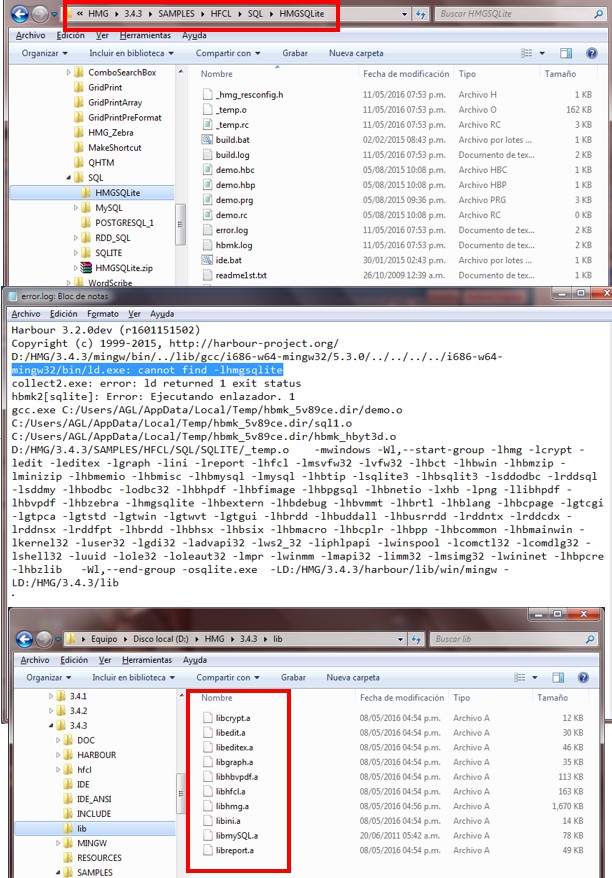

Hola
Estoy probando el ejemplo de SQLite y me da error al compilar...
Hello
I'm testing the example of SQLite and gives me error when compiling ...
Encontré en la carpeta LIBS de la version 3.2 la libhmgsqlite.a y la copie a la carpeta de la
3.4.3 y ya funciona. ( pero no se si esta version la traía ó sea la correcta)
I found in the folder LIBS version 3.2 the libhmgsqlite.a and copy the folder
3.4.3 and it works. (but not if this version brought it or it is correct)
Buscando en el foro, creo que la tome de aquí... ( no deberian venir por default en cada version ??? )
-------------------------------------------------------->>> search.php?st=0&sk=t&sd=d&sr=posts&keyw ... D&start=50
I looking in the forum, I think the take from here ... (Should not come by default in each version ???)

Posts: 5481
Re: HMG 3.4.3
andyglezl wrote:Hola
Hello
Thanks for reporting. I will give patch for HMGSQLite.
