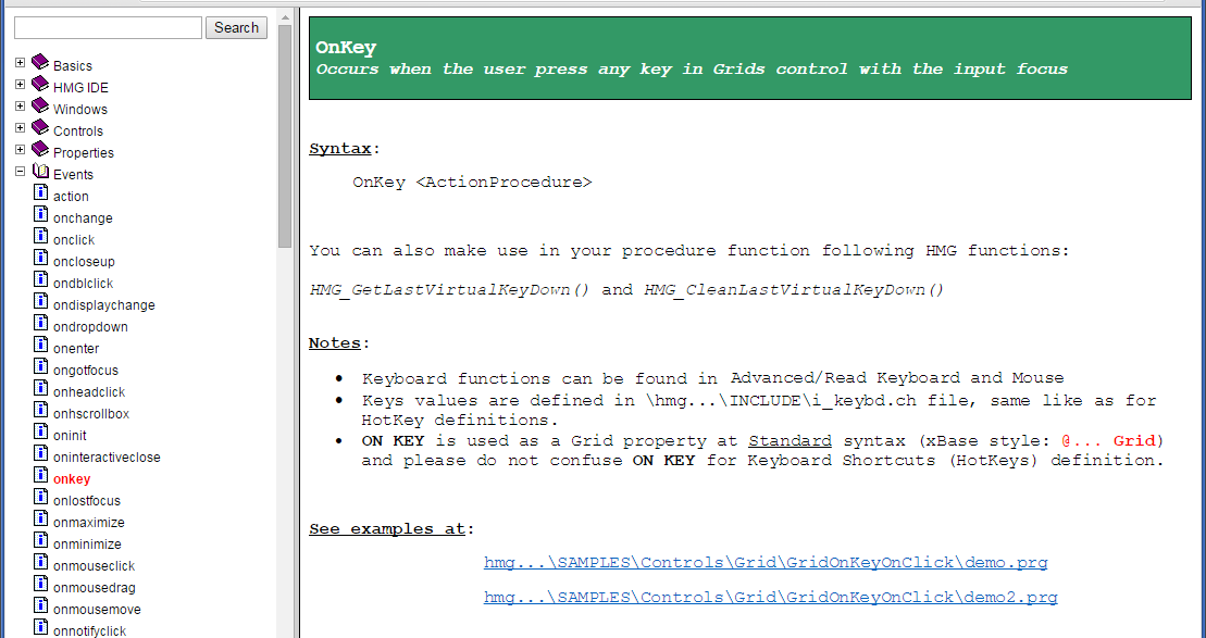

De facto ocurre dos formas para utilizar con Grid.
Una es ONKEY (para DEFINE GRID) y la otra ON KEY (para @... GRID).
Pero tambien se confunde con el ON KEY que se utiliza para definir el hotkey.
( ver en hmgdoc por Misc.Commands \ On Key )
Por eso consideré como error, porque indicaba al de hotkey.
Podemos mejorar el texto explicando eso, como a seguir:
Inclusive el htm OnKey no existia en el hmgdoc para este caso de Grids. Si habia OnKey.htm pero es relativo a HotKeys.
Para diferenciarlos podríamos contar con los archivos OnKey.htm y OnKey_Grid.htm.
(En color rojo, es el nuevo archivo a ser adicionado en hmgdoc)
Puede ser Claudio ?
Att.

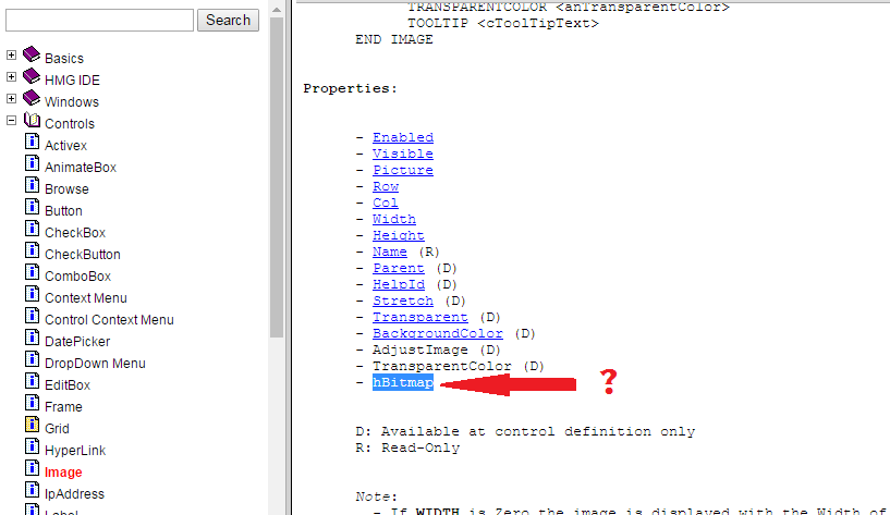

At ../DOC/data/image.htm file for Control Image, there is a wrong hBitmap property at doc. Would please cut off it, in order to avoid confusions?
Thanks in advanced,
Pablo César wrote:For HMG Development Team,
Thanks in advanced,
Pablo,
I included the property hBitmap in the image control, but I forgot to include in the source code of HMG.3.4.3.
