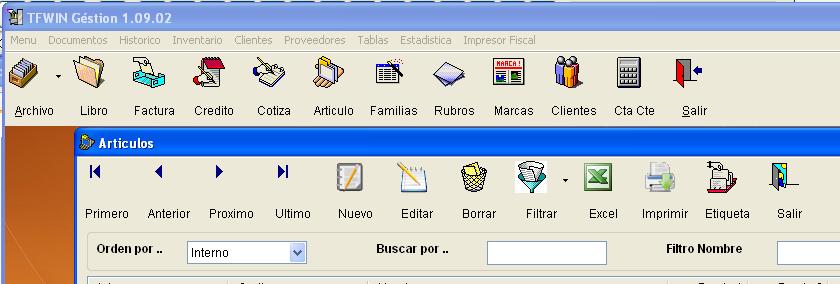

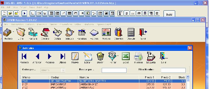

Hola :
He probado para testear un sistema realizado con hmg.3.2 con su respectivo IDE con la version Hmg.3.3 patch3 más ultima correcccion de image.c .
Uso imagenes bmp 32x32 en los botones y toolbar , noto una distorsion considerable de las imagenes con la nueva version :? .
Les paso las imagenes para ver la diferencia .
