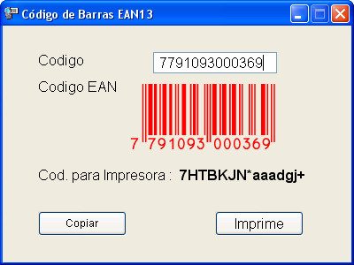

Hola Mustafa:
hace tiempo use fuentes TTF EAN13 para imprimir desde una aplicacion hecha para un supermercado en Pascal, tambien modifique una aplicacion en en HMG para actualizar dicho programa pascal que funciona de maravillas. las fuentes solo tienes que copiarla a la carpeta Font dentro de tu Windows.
despues desde tu aplicacion seleccionas la fuentes y envia dicho codigo que te genera la aplicacion.
en http://es.groups.yahoo.com/group/harbou ... les/EAN13/ deje todos los detalles
espero que les sirva como a mi.
- EAN13.rar
- Fuentes y todo lo necesario
- (30.66 KiB) Downloaded 559 times
- JPG Aplicacion
- EAN.jpg (35.35 KiB) Viewed 7205 times
Re: Codigo de Barras
Con Respecto a imprimir dicho codigo seria mejor un campo que contenga dicho codigo de impresion Ej: 7791093000369 Cod impresion: 7HTBKJN*aaadgj+
Producto: Suc. Abel Michel Torino, vino Abocado(vino tinto mendocino
) , el codigo hecho en VFP (Visual Fox Pro) es casi similar en cuanto a la rutina de armado del dicho codigo.
los codigos generados se pueden leer desde una pistola, lapiz optico ya que fue probado con varias marcas que tengo en mi poder y las impresion tambien fue probada con impresoras termicas, laser y etiquetadoras(epson) y/o otras comunes , las impresiones hechas en matriz de puntos se leen bien en scanner de mesa con disposicion multiespejos.
Saludos DaNiElMaXiMiLiAnO

Hola amigo DaNiElMaXiMiLiAnO
Haber si con tu aportación podemos completar la rutina.
Si lo puedes modificar, publica la rutina o mejor anexale
al ejecutable que mandé.
Un Cordial saludo
Un Cordial saludo

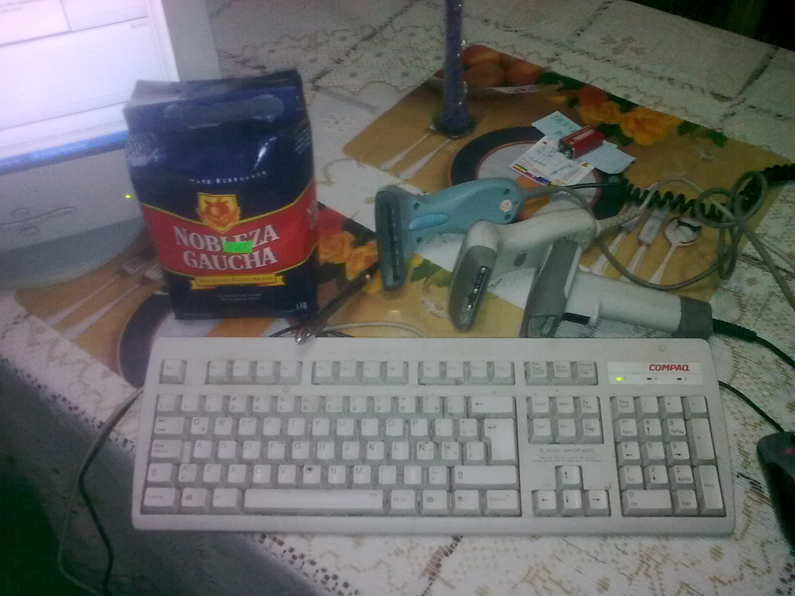

Los codigos de impresion generados que son enviados a imprimir fueron comprobados en varias lectoras que se ven en la fotografia adjuntada.
3 scanner pistola y 1 lapiz de diferentes marcas.
en mi caso ,la toma de datos de stock se hace mediante un colectora de Datos PSION WORKABOUT que tiene conectada una de las pistola, se toma el codigo y la cantidad es ingresada manualmente, se guarda en un archivo y es descargado en la pc . el programa de la pc actualiza el Stock e informa si hay diferencia entre el Stock y la venta de producto.
la impresion se hace despues de tomar todas las actualizaciones x el caso de que las hojas son AVERY de 3 columnas 16 filas.
Un Abrazo
Un Abrazo

Hola DaNiElMaXiMiLiAnO
Veo que entiendes mucho de este tema, si puedes incorporar
algo nuevo a la aplicación que mande, me parece muy buena
idea, haber si entre todos compartimos.
Un abarzo
Un abarzo
