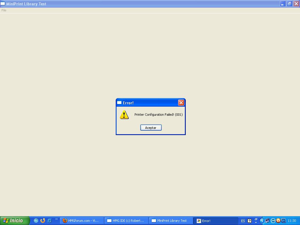

Hola :
La funcion GetDefaultPrinter() usando miniprint da error "Printer Configurations Failed (001)"
Esto no sucedia en Hmg.3.046 .
Parte de codigo que da error .
SELECT PRINTER GetDefaultPrinter() ;
ORIENTATION PRINTER_ORIENT_PORTRAIT ;
PAPERSIZE PRINTER_PAPER_LETTER ;
QUALITY PRINTER_RES_MEDIUM ;
Preview
Saludos .

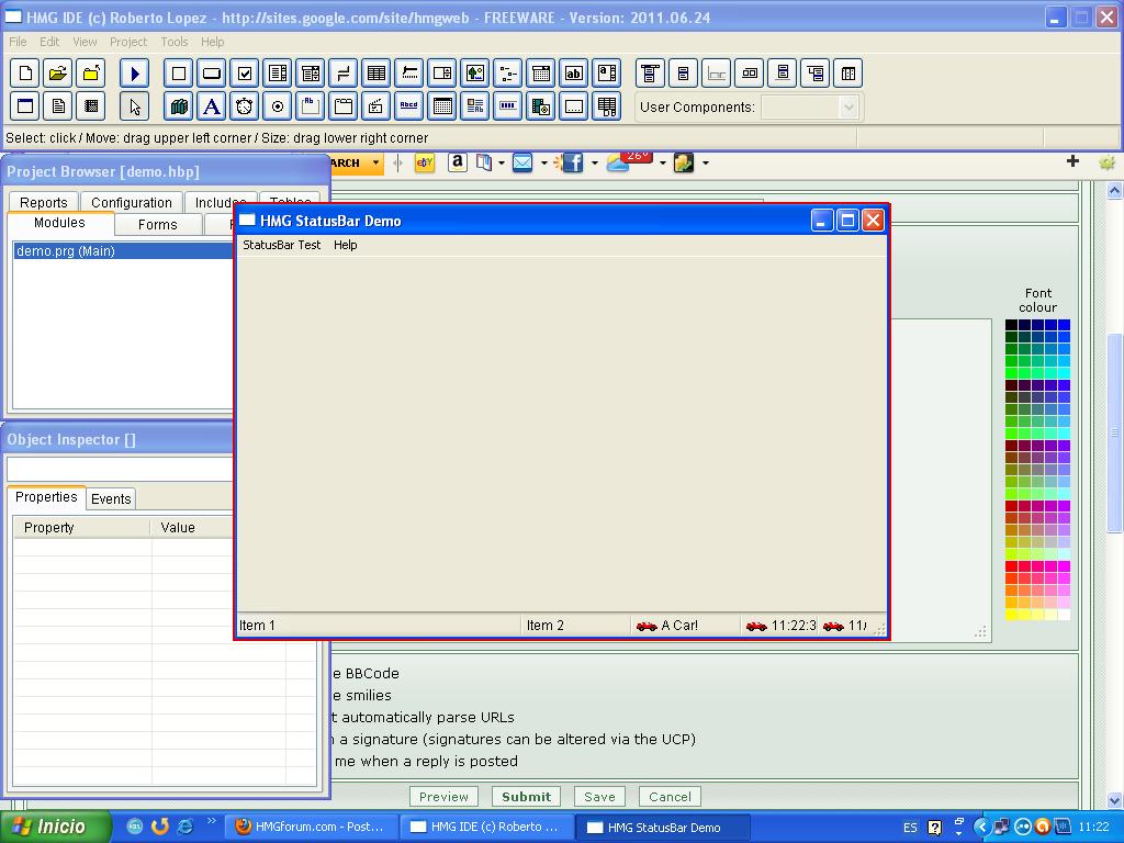

Gracias Mario.Mario Mansilla wrote:Hola :
En el ejemplo "STATUSBAR.1" el icono del item3 se repite en los iconos siguientes .
Esto no pasa en hmg.3.046 .
Uso win xp sp2
Mario Mansilla
The problem is only in XP, beautiful version of Windows !!!
I fixed the problem.
Saludos,
Claudio.

Hola Rathi :
Te envio una pantalla con el problema en el statusbar
- Statusbar.JPG (121.32 KiB) Viewed 36559 times

Hola Rathi :
Esta es una parte del ejemplo Print modificado para que veas el error que me provoca :
Procedure PrintTest1()
Local i
Local cprinter := GetDefaultPrinter()
SELECT PRINTER cprinter ;
PREVIEW
PrintDoc()
MsgInfo('Print Finished')

Re: HMG 3.1.0 (Test)
I fixed the problem.Mario Mansilla wrote:Hola Rathi :
Local i
PREVIEW
PrintDoc()

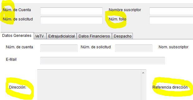

Un saludos a todos,
He bajado el nuevo release, sin embargo, al compilar mis programas los acentos no los muestra como deben, mira este ejemplo
VERSION: 3.1.0 (Test 2012-11-25) NO presenta los acentos
VERSION: 3.0.46 (Testo 2012-11-06) SI presenta bien los acentos
Anexo imagenes para que vean la diferencia.
De antemano gracias por la ayuda
- Con esta versión NO se ven los acentos
- VERSION 3_1_0 Test 2012_11_25).JPG (31.6 KiB) Viewed 36489 times
- Con esta versión SI se ven los acentos
- VERSION 3_0_46 Test 2012_11_06.JPG (31.95 KiB) Viewed 36489 times
