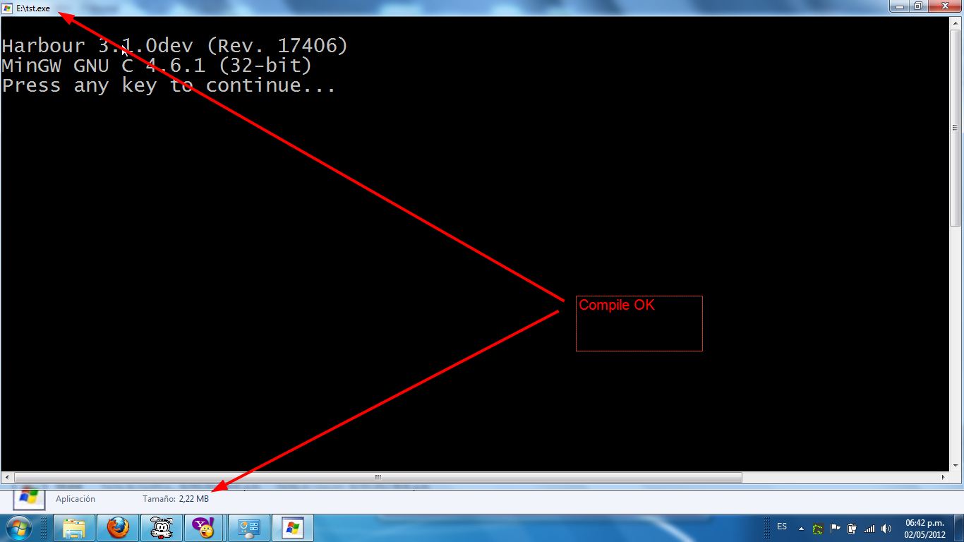

[SPA]
Hola Daniel, a mi tambien me compila sin errores, el problema es que no hace lo que se espera, en el ejemplo, debería imprimir un archivo texto en una impresora remota, compilando con una versión anterior de harbour si trabaja bien.
[ENG Google]
Hi Daniel, I also I compiled without errors, the problem is that it does what is expected, in the example, you should print a text file to a remote printer, compiled with an earlier version of harbor if it works well.
BestRegars GVS
