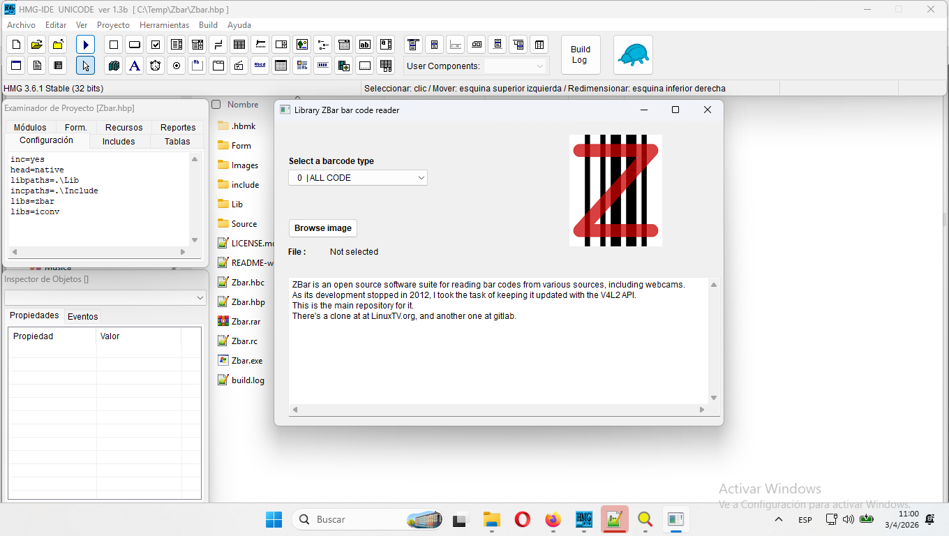

Hola a todos : ya es funcional la libreria y modificando la estetica del ejemplo con el agregado de un ComboBox para la seleccion del tipo de codigo de barra a leer (Cual es el motivo?) por defecto Zbar tiene activo todos los decodificadores y si vamos a trabajar con alguno en especial es necesario indicarle cual de esta manera ganamos velocidad de lectura y evitamos falsos errores.
